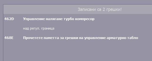

От едно известно време пасата при ръчка на 4 и 5 скорост почна да забива.Правеше го в седмицата по един път,но вече го прави при всяко напъване.Нещатата стават така-гачвам се на магистралата втора,трета няма проблем изрязвам я на 4 и колата забива и не ми позволява да вляза над 2к оборота,спирам гася,паля и вече колата няма проблем до следващото напъване на газта.Закачихме я на един приятел на диагностиката показа това

Взимай мерки ,защото накрая ще се счупи турбината от пренадуване!
Писано е много ,причини много - лошо управление на турбина,задръстена геометрия,запушен катализатор и т.н.

Катализатор няма.По скоро бия към геометрия щото има тенденция на увеличаване

Аз преди време имах същия проблем с един Сеат Леон, оказа се от единия маркуч за вакумите, който вървят зад двигателя - беше се сцепил и от там ми правеше тия номера. Смяна с нов и всички проблеми приключиха.

Преди 2 дена почистих геометрията и за сега колата е Ок пък ще видим за напред.
