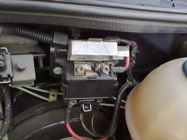

Здравейте колеги карам VW Polo 1.9 SDI classic 1997г. като цяло супер безотказна и здрава колица но от скоро имам проблем с така нареченото реле и бушон на подгревните свещи което изглежда така:
Е цялата пластмаса се е стопила хубаво и бушона само изгаря. Майстора ми каза че е залепнало релето и за това така става но трябва да сменя целият модул който обаче го няма никъде.
Та въпросите ми са: 1 Къде да намеря този модул. 2 Може ли да се сложи друго реле с бушон алтернатива на това. 3 И това ли е наистина проблема?

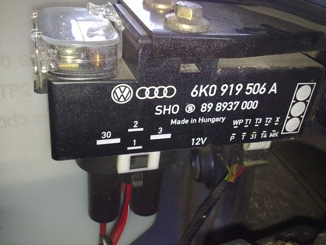

Колега аз я карам същата и при мен стана същото,но първо да те попитам това черното реле къде стои при теб ? защото ме навежда на мисълта ,че си снимал релето за подгряване на свещите за антифриза.
Провери ли си свещите за подгрев на цилиндрите? Да не се окаже да са дали фира и те. Ако нещо не ти е ясно пиши ми на Л.С. Аз доста се поблъсках докато се справя.
Успех и пиши как се развиха нещата.
Качил съм снимки и на двете релета. Първото е на подгревателните свещи на цилиндрите ,а второто е за подгревателните свещи на антифриза(3 броя ). Ти не си уточнил за кой става притеснението ти.

Колега мерси за информацията проблема ми беше с релето за подгрев на антифриза но единият от майсторите каза че това реле е за свещите на двигателя и от там тръгнаха проблемите и в последствие от друг майстор разбрах че това реле е за свещите на антифриза.За сега Не съм ги сменил и карам с изгорял бушон предполагам няма някакви големи проблеми от това?

Според мен е малка вероятността предпазителя да изгаря заради разтопена пластмаса, а и това е бакелит, не се топи току-така.
Все пак ако се налага да си търся такова реле, ще обиколя моргите.
