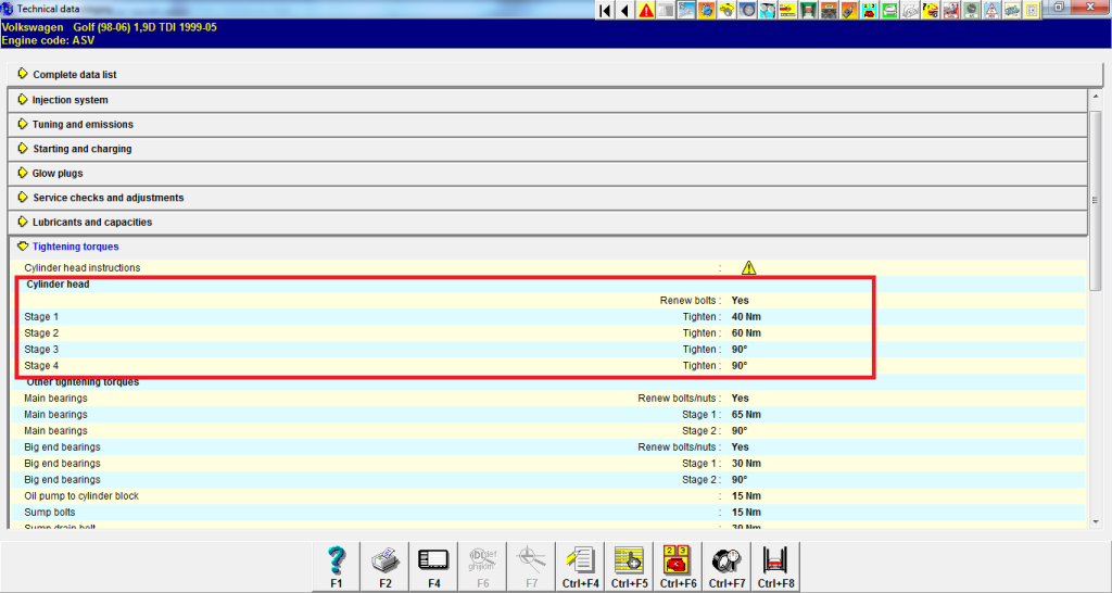

Този алгоритъм на стягане, някой може ли да ми каже на колко кгм. отговаря. Мисля да не свалям нищо а да пробвам с достягане...

40 nm са приблизително 4.1 кг , 60nm са приблизително 6.1 кг. След това имаш 2 пъти по 90 градуса завъртане.

А тези 2 90гр. завъртания на колко се равняват, понеже вече съм натегнал до 10кгм. и да знам на колко да донатегна?

Не се приравняват към момент на стягане. Стягат се по предписание . И след това + две четвъртинки. Това задължително с нови болтове :exclaim
