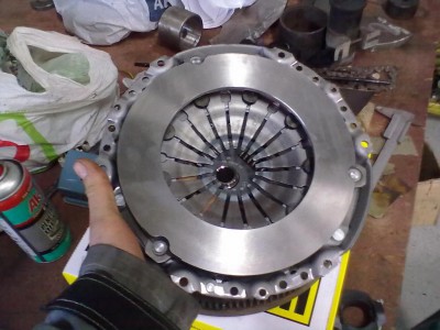

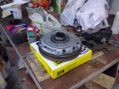

Взема се маховик от ТДИ 1З 90 коня (Голф 3 мотор) в зависмуст от къде го намираш цената ще варира между 50 - 100 лева . Купуваш си комплект съединител от Голф 3 ВР6 мотор 174 коня на ЛУК за 280 лева клиентска цена (няма споменавам магазина да не прозвучи реклама) и няма да има проблем следващите поне 60 хил км :)

ами съединителя е за Голф 3 94 година ВР6 174 коня . С отстъпката го взех на 182 лева . Това е той

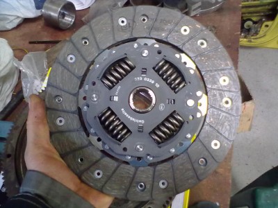

Притескателя е 123 0385 10 ,а феродото е 323 0339 10 .Монтирах комплекта съединител и за сега съм й опъвал ушите само 4-5 пъте заради неподходящата настилка (мокра) и не е буксувал нито на 3-та нито на 4-та ... по напред ще го пробвам на сух асфалт на 5-та . Не ,че имам кой знае колко НМ но все пак са повече от Г60 и ВР6 . Комплекта съединител са от АУТОХЕЛП .
П.С. Цената клиент е 280 лв , аз го взех на 182 лева и преди време маховик за 80 лева и цената ми се получи 260 лева за цялата работа.

Да ти кажа честно комплекта на ВАЛЕО с твърд маховик пак е цифричка.Чудя се ,защото е добро изпълнение , защото плътния маховик е нов или ,защото повечето хора не им се занимава да търсят отделно и си купуват комплект. Все си мисля ,че по-скъпото е по-хубаво ама все пак Валео срещу ЛУК мисля ,че ЛУК е по-добрия вариянт.Ще покарам малко и ще споделя дали рано е станал твърд педала и дали е почнал съединителя да буксува.

Ами 200 км минах вече и наблюденията ми са ,че не буксува , няма разлика на празен ход във вибрацията , няма разлика при смяна на скорости , педала лек , отделя и съединява идеално ,а феродото е 8 мм. Само ми направи впечатление ,че се упитва нещо резонансно да работи мотора на празен ход но това само като съм в купето ,а от вън не улавям рзлика от преди . Може да не съм наместил добре тампона на кутията . Незнам.
