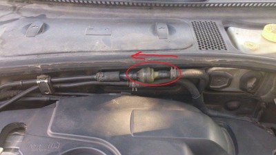

О пръстените на дюзите се сменят когато колата пуши и работи неравномерно при първо палене. Ако са ти в норми дюзите няма смисъл да ги пипаш. От значение при дизела е и акомулатора какъв пусков волтаж има. Стартера също в какво състоание е. Моя avf палеше от раз но припушваше и работеше малко неравномерно при първо палене. Сменихме О пръстените на дюзите и се оправиха нещата. Подмениха се и застопоряващите болтове на дюзите защото с времето се разтягат и неможе да се регулират добре а и може да се скъсат. Така че тея О пръстени не влиаят за паленето защото моите бяха сплескани и наципени и пак си палеше. Някой колеги казват че и от дръвче горивен филтър може да се отрази на паленето. Слушал съм и че се прекодират колите на автоматик за лесно палене. Друг вариянт е да ти е за смяна клапанчето горе на маркуча за горивото дето пропуска само в една посока

2. Това клапанче въобще го няма там заводско, та да е за смяна
Между помпата и дюзите трябва да има налягане и когато колата не работи. Та тея гумички много влияят на паленето
