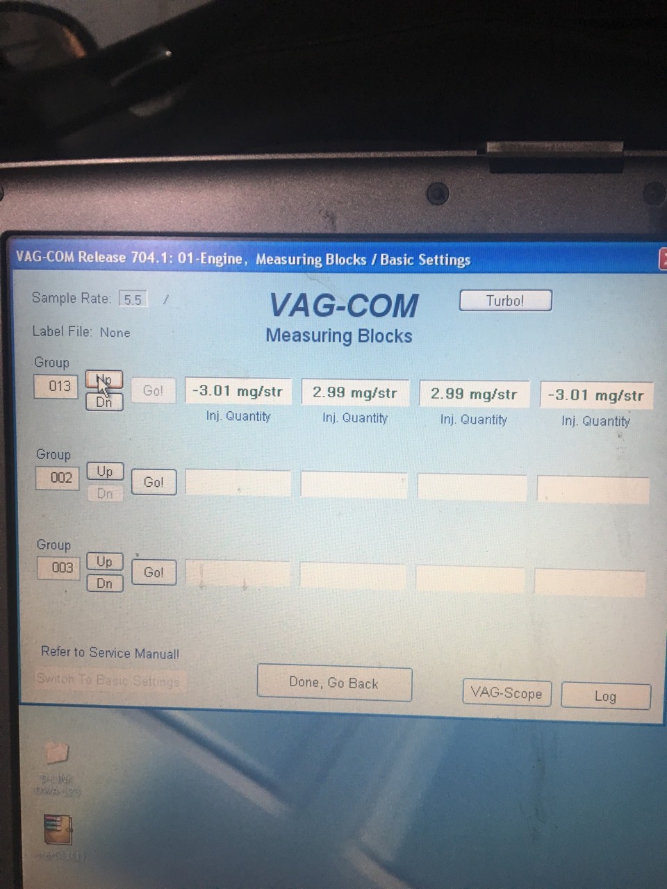

На диагностика Bosh показваше стойности около 0,а тук....ужас

Извинявам се, имах малък проблем.въпросът ми е от какво може да се получи тази голяма разлика в стойностите?след като мина на диагностика в Бош, прибрах колата и при палене след два дни тресеше ужасно.закачихме я ,и показа това.изчетох доста неща във форума но, на такова чудо не попаднах.незнам дали е видно,че съм се регистрирал снощи, и затова може и да не правя или пиша точно по правилата. Извинявам се предварително и ако смятате ,че въпросът ми е неуместен,можете да вземете мерки според правилата на форума.Благадаря

Какво е правено по колата?
Защо е било нужно диагностика в Бош ?
Код на двигателя ?

BKD е мотора.имаше едно гадно тресене на 4 и 5 скорост при рязко подаване на газ,затова отидох на диагностика.гледаха и казаха ,че всичко е ОК,нямаше никакви грешки.и изведнъж проблем,даже работи като на три цилиндъра.записала е грешка на първи цилиндър misfire

Какво гориво зареди последно, откога я имаш колата?

Предлагат ми тези дюзи,ама не съм сигурен дали моите са аут.четох ,че има още 100 причини за този проблем.

Просто ми беше чудно,дали е възможно с такива стойности на дюзите да запали ,ама си пали....е на 3-4цилиндъра.ще ги сваля за проверка на стенд,ще замеря и компресията ,после гумички,дифтунки,реглажи и т.н.

що не пробваш първо с добавка за чистене на дюзи на Bardahl?

Тези стойности, въпреки че са доста сериозни на студен двигател ли са мерени?Да не би да са правили адаптация, да не са я завършили и сега колата да има нужда време от малко километри за да се самоадаптира?

На студен двигател са но,едва ли ще има такава разлика м/у топъл и студен.не ги разбирам тези +2.99,3.01,сигурно едните компенсират другите(неработещите).първо ще пробвам гореспоменатите методи и ще разберем резултата.ако трябва ще го разглобя тоя двигател до последното болтче,и ще стане :dummy
