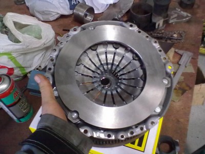

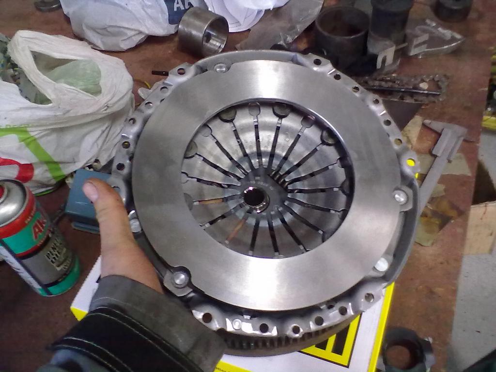

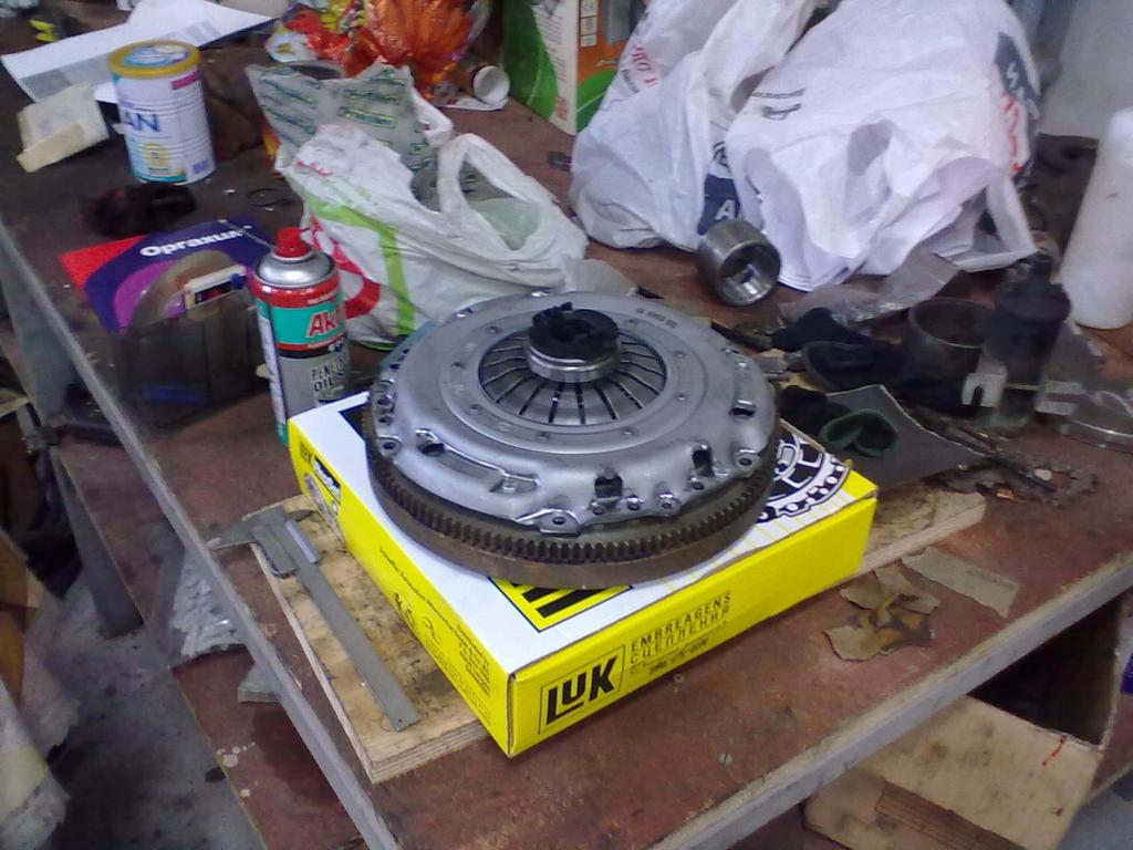

Взема се маховик от ТДИ 1З 90 коня (Голф 3 мотор) в зависмуст от къде го намираш цената ще варира между 50 - 100 лева . Купуваш си комплект съединител от Голф 3 ВР6 мотор 174 коня на ЛУК за 280 лева клиентска цена (няма споменавам магазина да не прозвучи реклама) и няма да има проблем следващите поне 60 хил км :)

ами съединителя е за Голф 3 94 година ВР6 174 коня . С отстъпката го взех на 182 лева . Това е той

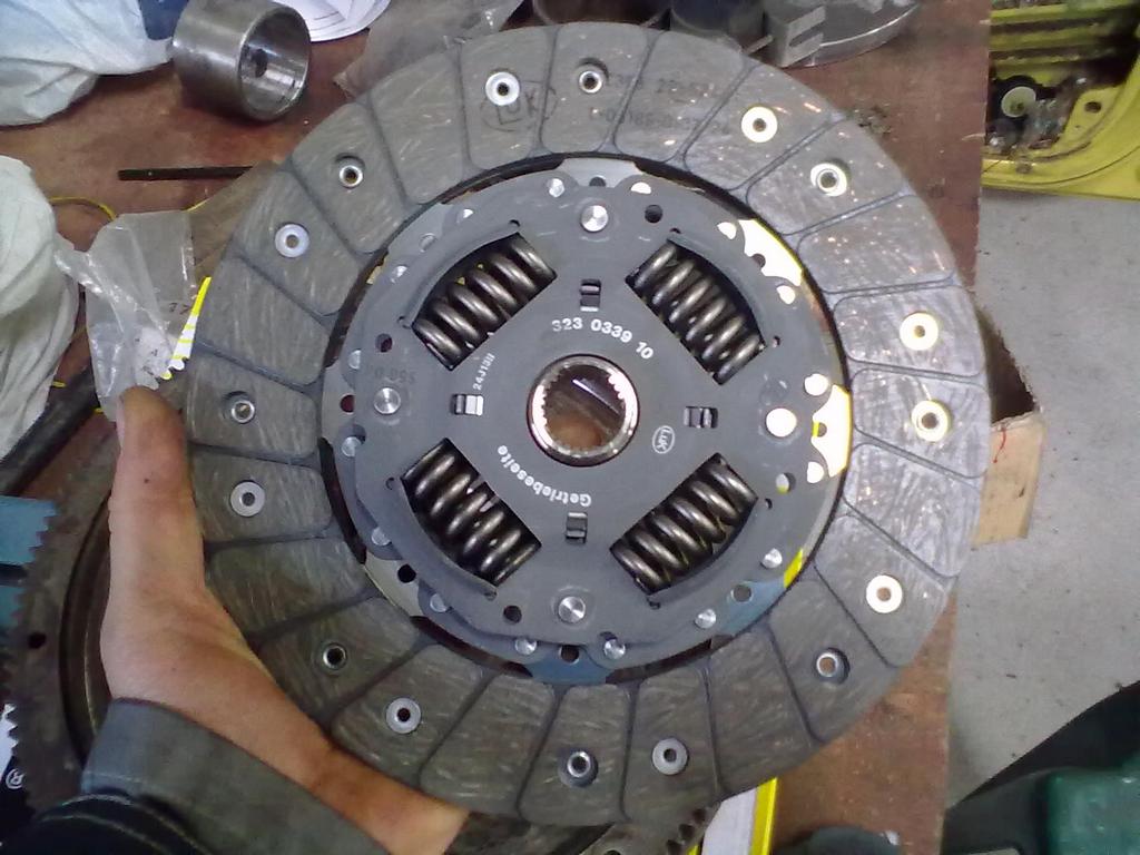

Еми колега,сподели от кой магазин е за да знаят колегите да си взимат от тази верига ,защото в Ауто+ само феродовия е: "Сходни номера 323 0339 10 LuK Цена с ДДС: 160,30 BGN" . Мисля,че мн колеги ще ти се зарадват.А може и каталожен номер да им дадеш за да им е по-лесно и да не ги метнат по тъч линията с някой комплект за около 450-500лв

Притескателя е 123 0385 10 ,а феродото е 323 0339 10 .Монтирах комплекта съединител и за сега съм й опъвал ушите само 4-5 пъте заради неподходящата настилка (мокра) и не е буксувал нито на 3-та нито на 4-та ... по напред ще го пробвам на сух асфалт на 5-та . Не ,че имам кой знае колко НМ но все пак са повече от Г60 и ВР6 . Комплекта съединител са от АУТОХЕЛП .
П.С. Цената клиент е 280 лв , аз го взех на 182 лева и преди време маховик за 80 лева и цената ми се получи 260 лева за цялата работа.
