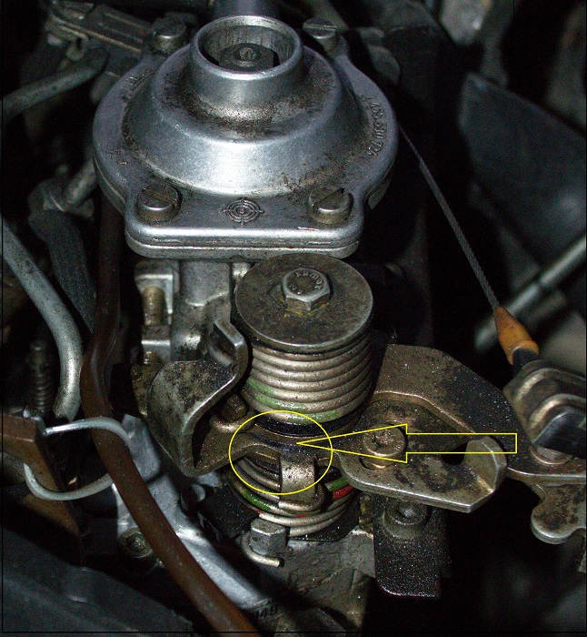

Днес забелязах че сълзи нафта от пружините за подаване на газта.Отидох на майстор и ми обяви 120 лв.(30 за ремонтен комплект и труд) Искам да попитам, може ли да се поправи без да се сваля помпата и ако може някакви насоки че не намерих нищо по въпроса.Всяко мнение ще ми е от полза. Дали бих могъл да се справя сам?
Прикачам и една снимка за да видите от къде тече.

Ако е механична помпата (от снимката е такава), а не електрическа - може и на място - сваля се само горната половина на помпата. Има тънкост с белязки под планките на пружините за да си паснат след това при сглобяването, както и да се внимава горе при актуатора за мембраната.
На моята помпа сменяха скоро две О-пръстенчета - едното е вътре на (жигльора) на газта (10мм) и едно дребно 4мм на една ос, заедно с уплътнението между двете части на помпата.
Иначе мисля, че имаше пластмасово уплътнение между тези пружини и медна втулка (не съм сигурен), но то е за центровка само, не уплътнява за да тече от там.

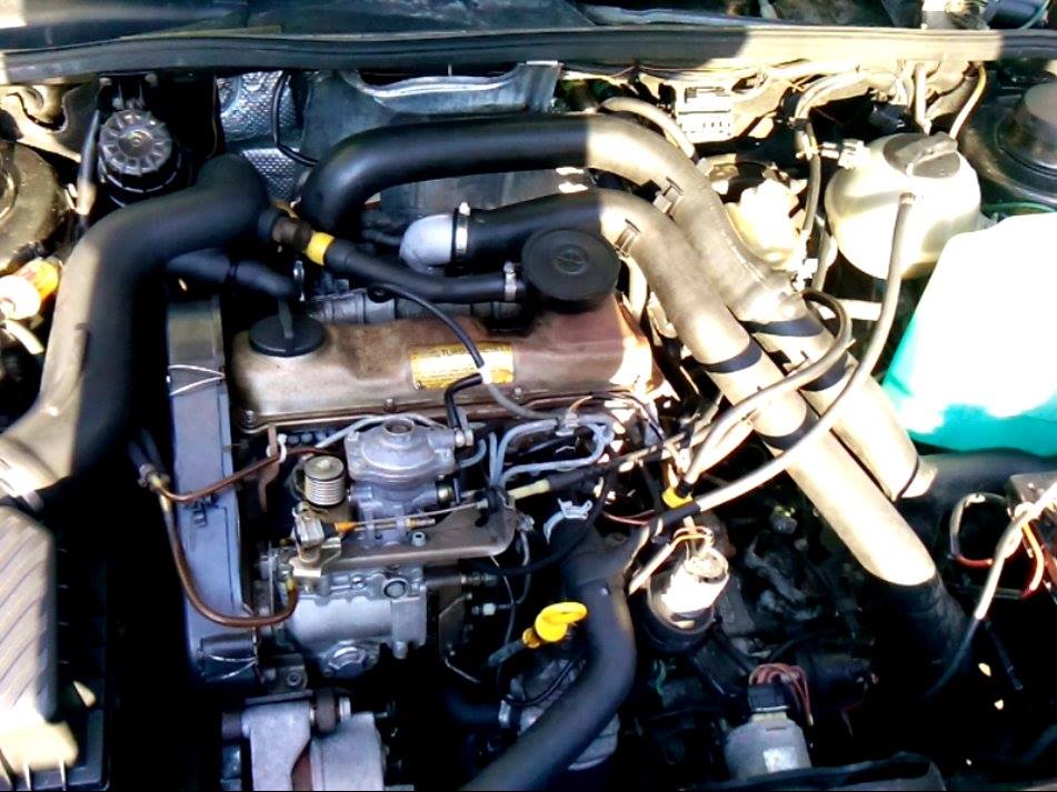

Ето и една снимка в по общ план.

Това си е точно 1.6SB ТД+И предкамерен дизел 82к.с. със турбина със водно охлаждане отпред се вижда циркулационната помпа която до охлажда турбото след изгасяне на двигателя.
п.п.Реално "истинското" TDI означава Turbo charged Direkt Injection. Или иначе казано двигател със принудително пълнене и директно впръскване т.е. без пред камера. Горивото се впръсква директно във цилиндъра а горивната камера е във буталото. При пред камерният дизел буталото е равно като на въздушен компресор.

сега като го е снимал целия мотор се сагласявам че тд + интеркулер.

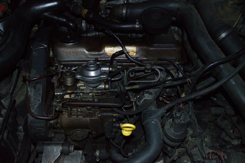

Свалил е горният капак на помпата сменил е втулка и два О пръстена гарнитурката на капака и маркучите за обратната нафта.
Няма вече теч и видимо всичко е ОК.
Синът ми каза че се е появил празен ход на педала на газта (малко) и като го е попитал защо му е отговори че така трябва, ще свикнете. Утре ще го видя колко е този празен ход(това не се ли регулира без да влияе на центровката на помпата?)
Ето и след ремонта:
Понеже имах работа днес, изпратих младежа(синчето) при майстора.
Синът ми каза че се е появил празен ход на педала на газта (малко) и като го е попитал защо му е отговори че така трябва, ще свикнете. Утре ще го видя колко е този празен ход(това не се ли регулира без да влияе на центровката на помпата?)Ето и след ремонта:
