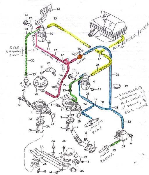

Колеги трябва ми схема на вакуумите на Пасат Б5,5 131 к.с. AVF двигател - как точно са свързани клапаните за турбо, егр, самото турбо, кръглата топка и т.н.
Благодаря предварително!

Май да...благодаря!
А идеята на маркучето, което излиза от въздушния филтър е нещо като захранване предполагам?!

Нямам представа. Просто си спомних, че някъде във форума бях мяркал схемата и успях да я изровя.

През въдушният филтър клапаните се разтоварват!!! icon_idea

А клапанчето N239 къде се намира при 5,5 AVF?
Идеята е следната - мотора беше в багажника, в кашони. Всички клапанчета и вакууми са свалени и са в кашон. N18 и N78 са ясни, ама този мъничкия...

Мъничкият е за клапата за меко гасене!

Не мога да се ориентирам къде се намира точно, но да - на схемата е показан, че управлява клапата за меко гасене, дето е разположена до ЕГР. Проследи къде отива вакуумния маркуч, който е на клапата за меко гасене и би трябвало да стигнеш до N239

Виж и тази схема

Да, N239 е за клапата за меко гасене на мотора. Не мога да го проследя, тъй като както вече споменах всичко беше в кашони и кутиики в багажника и трябва да се свържат. Затова ми трябваше и схемата :beer
NB: N239 физически се монтира на кутията на въздушния филтър, това го мернах на един друг пасат в бързината.
