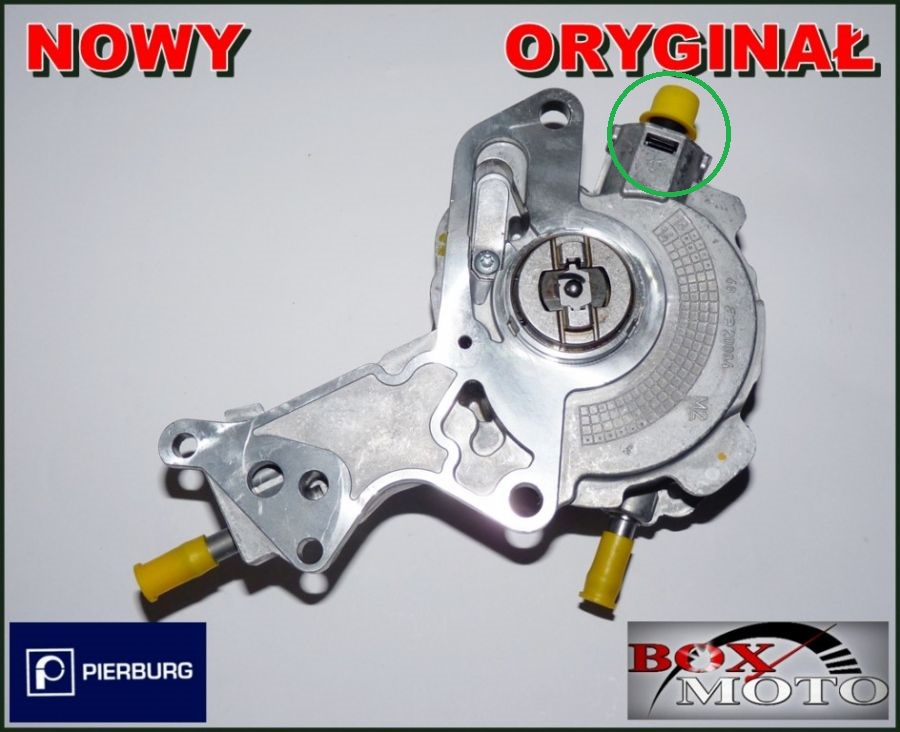

От тандем помпата тече масло от към вакумната част и ми предстои сваляне и смяна на всички гарнитури, О-пръстени, семеринга и т.н. с ремонтен комплект. Въпроса ми към знаещите и можещите тук е - СВАЛЯ ЛИ СЕ ТОЗИ ПЛАСТМАСОВ ВАКУМЕН ЩУЦЕР ОТ КОРПУСА НА ПОМПАТА /на снимката е в зелен кръг/, за да може да се разкачи от вакумните пътища? Помпата е PIERBURG с номер по WAG 038145209 и се различава от по-старите модели помпи с валцования в корпуса на помпата щуцер, който се разбиваше и правеше проблем. Теча не е от там, а от средната гарнитура на помпата!
