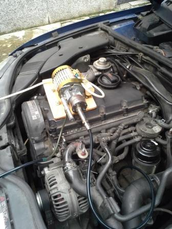

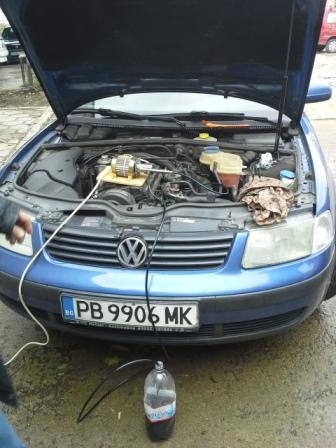

А ulipet помпата си е направо лукс ;)) Колега гледам че си с AJM мотор, с какъв размер ти е главата на болта доло

нямам близък спомен....май с ключ 18 я развивах пробката или 19 беше....
а и не мога да проверя заради кората отдолу, и сега да я свалям
