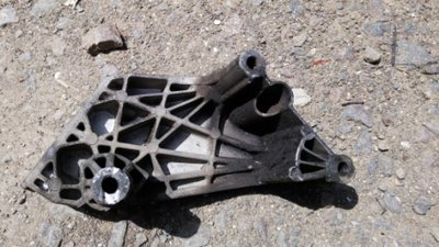

Здравейте, имам проблем с двигателя. Скъсал се е заварения ми тампон за двигателя. Това което държи двигателя на място. Намира се от лявата страна на двигателя. ЖЕНА съм и не разбирам, но не зная как да го търся, дали има по моргите? Монтьора ми каза, че има много работа и ще погледне тук-там, но едва ли ще има. Та въпроса ми е - знаете ли за какво става въпрос и къде да го търся?

Единственото което аз намерих и леко прилича на твоя тампон е този: https://mot.bg/liav-tampon-na-dvigatelia-swag-mt035636-c16279

Ох и аз търся, ли търся, но нищо не намирам. Това било планка за тампон на двигател, нали?

Да, планка или конзола.
Само, че.... я дай точен код на мотора, че ещо хич не прилича на твоето това, което аз намирам като картинки.
Кода на мотора го има в големия талон, започва с 2 или 3 букви и цифрички после.
На тази конзола, което си снимала, също трябва да има номер.
Обикновено са 9 цифри, групирани по тройки и буква накрая.
Дай и него.

Кода на мотоеа и е amf колега.Има го и по магазините и по моргите
