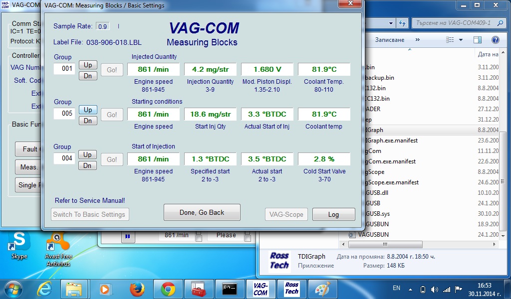

засега мога само тези скрийншотове да кача по-късно ще направя и логове и тди графика
okti_1

Иска още бутани,а и мл. може да ги намалиш малко.

На първи канал, милиграмите ги бутни до 3-3.2. И дай графиката да видим там как е.

за сега моят майстор гледа че няма чип малко казаха че ще натегнат геометрията и явно от това е станало, като я купувах държеше 0.9, иначе 2ма познати с същия мотор я караха и казаха че върви доста повече от техните и наистина 1-2ра върти хем е с 205/16 и това преди да я обслужа и д а я пипат геометрията, разхода и е добър, първо ще върна турбото към 1 бар после мисля да намаля нафтата на 3мг както съветват колегите и ще постна центровка и логове
