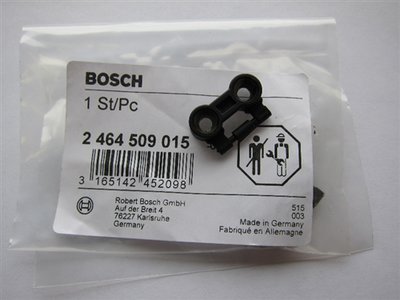

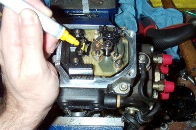

Здравейте. Схава въпрос зо Голф 3 1996г. 1.9sdi 64 коня. Проблемът е че колата или пе пали или гасне в движение. Когато дам па контакт понякога не светва лампата за подгряване и колкото и да въртя колата не пали. Понякога пали, тръгвам, карам 1-2-3 километра и угасва в движение. Когато тръгна да паля отново не светва лампата и не пали. Запалва след около 5-10 минути мъчене. Вървах колата към компютъра с ппрограмата Vag Com и показа грешка 00539 - fuel temperature sensor. Смених частта която разбрах че трябва да се смени но продължи да прави същите проблеми. Като вързахме колата на друг компютър (незнам с каква програма) не показа никаква грешка а момчето предположи че проблемът е от алармаха и ме посъветва на я махна. Какво мислите вие, къде може да е проблема. Прилагам и три снимки.
