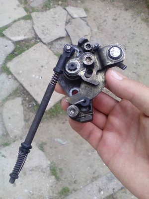

Golf 3 1.9TD теч на гориво от гнп обогатител?

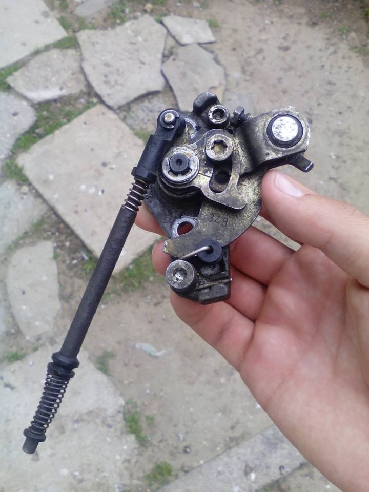

Според снимките ти, колега, явно си с ГНП с LDA коректор и според следващата
схема:
ти трябват поз.8 (2-460-223-001) и евентуално поз.6 (1-460-210-301/348 два варианта).
Инфо за поз.8:
Оригинальные номера (OEM):
CASE IH:9968 111
IVECO:42530261 / 9968113
MAN:81 96503 0305
RENAULT:50 01 834 631 / 77 01 040 796
Volkswagen (VAG):1H0 130 608 A
VOLVO:838445
Още една тема с 25 стр. въпроси за ремонтни комплекти според номера на помпата.
Инфо за поз.8:
CASE IH:9968 111
MAN:81 96503 0305
VOLVO:838445

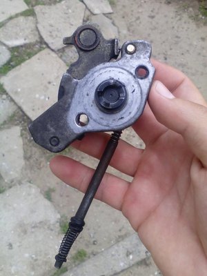

Oт тука ми изтича нафта така се оказа във сервиза и ми махнаха авансатора на мястото му сложиха от форд транзит само капачка и колата е тотално различна искам да няма теч някакви предложения идеи? преди колата вървеше много сега без него е ужас и не работи хубаво нафтата не изгаря...

Kолега от Якоруда съм най близо е Благоевград,a чудя се дали има някакво уплътнение и да не е махнато в сервиза на втората снимка имам предвид. Mислех да дам цЯлото гнп за рециклиране ама то само от тази страна капеше по малко после ми я прецакаха повече почна да влиза вуздух и спря да пали сега е мн зле в паленето и т.н ако знаеш някои добьр маистор покраи Благоевградския регион ще ми бьде от полза много ще сьм благодарен. община Благоевград сме покраи разлог банско 20 км сьм от тях в софия мислех някьде да я пратят с еконт ли там да сменят всичко ще изчакам мнението ти :) Благодаря
