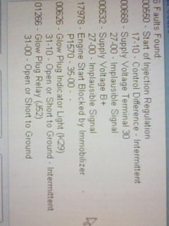

Извинявам се предварително за завъртяната снимка. Момчето от сервиза се съмнява, че проблема е в последните две грешки, защото първата е от по-голямото предварение на помпата ми, втората и третата са от това, че съм си свалял акумулатора, четвъртата е от това че веднъж ми се случи да не мога да запаля от първи път (просто веднага върнах ключа) и си запалих повторно. Чакам мненията ви.

Мнениеот HAMELION » Вто 17 дек 2013 20:55
От предпоследната няма как да е :) Но от последнатаможе провериго

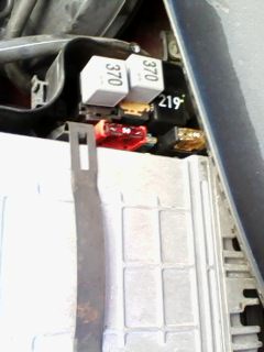

Колеги, моля помагайте, миналата събота извадих всяко едно реле и отново го върнах на мястото му. Говоря за тези под кормилната рейка и тези в кутията на компютъра с идеята ако има лош контакт в буксите да се оправи. След като преди това бяха изчистени всички грешки запалих без проблем и за моя радост индикатора на подгрева не мигаше. На следващата сутрин пак запалих на студен мотор и отново радост - индикатора вече не мига. Ходих до един магазин и като излязох от него запалих и след около 30 сек. шибаната лампичка отново започна да мига :banghead , защо след като колата беше топла и подгряване в този случай няма. Прилагам няколко снимки на релето което си мисля, че е J52 за подгряващите свещи, намира се в кутията на борд компютъра до предпазител 80 А номер 219. Ако някой знае нещо по проблема ми нека да помага: това ли е релето, проблем с кабелите ли имам, че записва тези грешки със слабото напрежение :scare3
