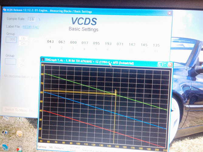

Привет това са показания от наскоро закупена и облсужена от мен кола нов внос
Сменени са ремъци и ролки като смяната е направена с необходимите инструменти,при диагностиката след това нещата стоят така:
Искам по компетентно мение дали е нормално и в норма ли е помпата и ако не е какво следва от тук нататък?
Голф 3 afn мнение за параметри и настройка на дизелова помп

прекалено голямо предварение и е дадено на помпата,поздрави

Re: Голф 3 afn мнемие за параметри и настройка на дизелова
Трябва да е между червената и зелената линия. Синята е оптималната стойност, но за нов автомобил.
За AFN най-добре между синята и зелената, при този мотор синята е долната граница. Ако температурата на горивото не е толкова висока, ще ти е малко под зелената. Така, че най-добре не пипай нищо.

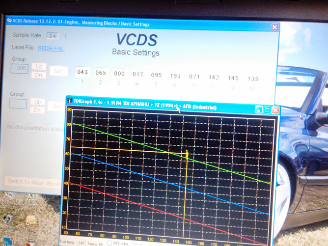

Филтъра е сменен с mann,2 дни преди снимките,и сега добре ли е или не е,да я вкарвам ли под зелената линия или не?
Ако нямаш някакви оплаквания няма нужда да се пипа, добре е!

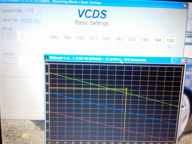

само че на афн се мести самата помпа а не колелото на помпата
Първо нагласяш центровката с въртене на помпата да е с тайминг в диапазона 55-60 на загряла кола, после милиграмите от главата на помпата сс леко почукване напред или назад да станат около 3,4-3,6 и си ОК
Аз бих направил центровката между синята и зелената. А милиграмите бих направил 2,4-2,6.
Значи строго индивидуално е за всяка кола. Точен модел няма. Моите и 1З и AFN-a съм ги пробвал на 2.4-2.6 и не вървят добре. Някак си като спънати са. Затова при мен са на 3.4-3.6 и съм доволен и от разход и от студено палене зимата и т.н.
samo ra4na na zavoite написа:А милиграмите бих направил 2,4-2,6.
Може да почне кофти да притриса . Под 3.2 не е желателно да е . А за паленето студена, на инат направих милиграмите на моя кола 6.1 6,2 някъде на загряла кола, ей тъй да видя дали аджеба ще имам затруднения с паленето зимата ( както твърдят някои колеги ) . Ами не, нямах и грам проблем , както и никакви прекъсвания и т.н. . Но се поспъна колата малко ( то се знаеше разбира се ) , но проблеми с паленето нямах и сега няма , още не съм я върнал на 4.0 ( толкова беше преди ) . И не се е вдигнал разхода ми , уж като били милиграмите около 3.5 била най-икономична,в моя случай с 6.2 не ми се е качил разхода стила ми е един и същ на карането
