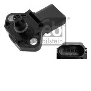

ПС: За нагледно обяснение едното което хората наричат дебитомер е това: -
А другото е това: -
Като според мен основна роля играе 1вия елемент тъй като другото за мен е като поставка за него?

Re: Голф 4 1.9 ТДИ 110к. забива/мудна до 2000 оборота?
Това е мап сензор
- Прикачени файлове
- датчик, налягане при принудително пълнене FEBI BILSTEIN 36116 VW Passat 5 Variant (3b6) 1.9 TDI image-1363474280.jpg (10.35 KиБ) Видяна 4965 пъти
Той е на колеторните тръби. Маф зензор значи дебитомер. Това кръглото е тялото където сензора се поставя. Те двете се наричат дебитомер. Демек мери дебита на въздуха. Ако имаш приятел със същия мап или дебитомер маф сензор, пробвай да видиш дали е от тях , защото не са евтини. Хубав мап е 100 лв и нагоре. Дебитомера е 200 и нагоре бошов.
