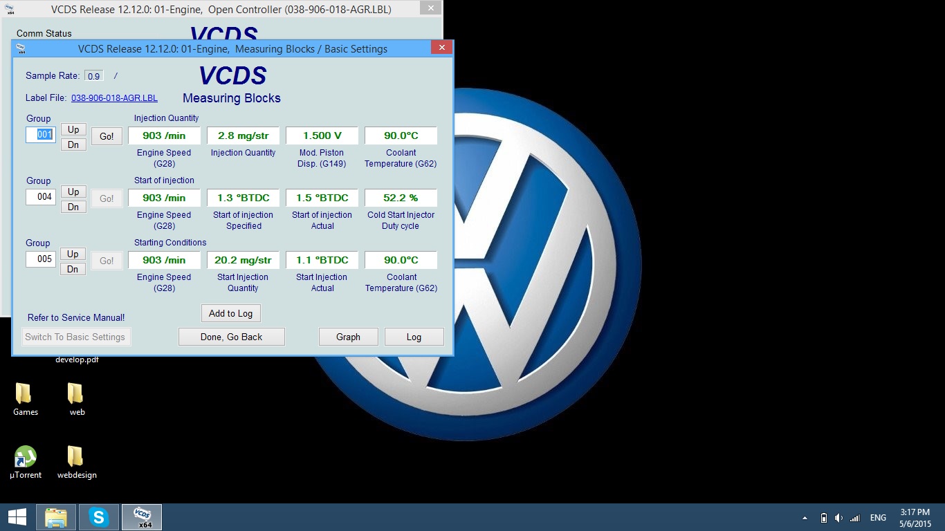

Здравейте колеги, използвах търсачката преди да пиша, намерих теми свързани с моя проблем, но така или иначе не разбрах как да го остраня. Отдавна ми мига на таблото индикацията за подгревните свещи, направих диагностика и ми излиза тази грешка: Quantity Adjuster (N146): Upper Limit Reached --- Intermittent
Ето това са резултатите на първи, четвърти и пети канал:
Вие какво ще ме посъветвате колеги ?
ПС: колата си върви нормално, даже е доста пъргава, не забива т.е няма никакви проблеми с вървенето и разхода...
Благодаря ви предварително.

Ако не се трие, трябва да се отвори помпата и да се коригира дозатора, ако се трие и не излиза пак няма нужда да се прави нищо. Виж си и центровката, че май не и стига предварението.

Не се трие и да се трие, веднага пак се появява. За каква центровка става дума колега, че не ми е ясно много. Да добавя, че преди време помпата леко сълзеше при първия старт за около 10-15 секунди и след това нямаше проблеми, може ли от това да е проблема ?

Наистина отиди при някой, който разбира, да ти оправи центровката на ГНП-то. И аз мисля, че иска предварение. Ако още тече, трябва да се отстрани и теча и тогава виж дали ще ти дава пак грешката.

проблема не е от теча трябва да се премести дозатора както каза колегата Zinoto и след това отново да се настроят милиграмите на празен ход и да се регулира предварението защото е малко

Засега не тече, но като запаля, когато мотора е студен почва да тресе, не е много ама не и малко, после след минута се оправя. А предварението механично ли се настройва или софтуерно ? От Кърджали съм, ако някой знае добър сервиз нека да ме упъти :)

Може и да е повечко аванс...

Не го подвеждам.Почти съм сигурен че колата е на прекалено голям аванс.

Ако имаш ваг ком,охлабваш помпата и правиш hammer mod-а.
Стандартно колата излиза на 3.8-4.0 милиграма.
Сега ще ти дам и линк как се прави,трябвати ваг ком и шестограми и там за секретният болт на помпата ако не са го премахнали!
http://www.myturbodiesel.com/wiki/injection-quantity-adjustment-fuel-pump-hammer-mod/

Колега,Zinoto ти каза какъв е проблема много си далече иначе ще ти реша проблема трябва да се регулира палеца вътре в помпата и после да се настроят милиграмите на празен ход а също да се коригира и аванса.
