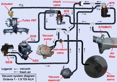

Вакуумите свързах по схемата в тази тема: http://www.vwclub.bg/forum/viewtopic.php?f=24&t=434498

В друга тема от форума попаднах на инфо, че при запален двигател, дори на празен ход, трябва да има вакуум от N75 към актуатора, за да го държи затворен. Това правилно инфо ли е? При мен вакуум няма.
Въпрос - как да проверя дали към N75 отива коректния сигнал, който да го задейства? Два кабела са, предполагам плюс и минус, при запален мотор там винаги ли трябва да има верига (да работи клапан)?

instantaccess написа:...В друга тема от форума попаднах на инфо, че при запален двигател, дори на празен ход, трябва да има вакуум от N75 към актуатора, за да го държи затворен. Това правилно инфо ли е? При мен вакуум няма.
Абсолютно вярно. Като запалиш мотора и под въздействието на вакуума, лоста на актуатора трябва да се издърпа нагоре и да "натовари" турбината. При натоварване на определени барове, вакуума намаля и лоста се спуска надолу. Така турбината се разтоварва. Така, както си го написал излиза, че турбината ти е постоянно разтоварена. Търси причината в това, къде са вакуумите. Може би при събирането на мотора нещо сте изтървали.
П.С. Единствения вариант всичко да е наред по вакуумите и да нямаш такъв на празен ход до актуатора е, когато колата е в авариен режим. Само тогава няма вакуум там. При рестарт на мотора обаче, вакуума трябва да се появи.
Едит: Имах подобен проблем, описан в тази тема http://www.vwclub.bg/forum/viewtopic.php?f=24&t=414607, но при мен проблема се оказа друг. Все пак хвърли едно око в темата, може да ти помогне.

Само да припомня - турбината я свалях, смених актуатора, лостчето за геометрията се движеше много леко и не съм я отварял.
Дали AVF мотора трябва да се "продухва" или не е друга тема на разговор.
lz2aii - да, има вакуум. Пробвах на другия ми пасат и си има. Сега остава да разбера защо няма вакуум

Re: Passat B5,5 2002 AVF - понякога няма мощност
Имаш схемата. Започвай да търсиш вакуума. Най-вероятно там е проблема.

Тази вечер най-накрая се заиграх - реших проблема
Бях обърнал положението на малкото клапанче с бяло и черно капаче, а бях го обърнал тъй като при мен явно това клапанче е сменяно и е с две бели капачета.
Вакуума дойде
и колата изгасна сама след 5сек.работа на празен ход
Като махна вакуума към актуатора на турбото работи, като го сложа - гасне след 5сек.
По пътя на логиката има нещо, което я "запушва" и "дави". Въздушния филтър е нов, а и не вярвам да запушва чак толкова, че да гасне. Свалих фланеца към катализатора и запалих мотора - работи си и не гасне, без значение с или без вакуум на актуатора, перките се въртят.
Възможно ли е катализатора да е толкова задръстен, че да гаси мотора? От една страна не мога да го повярвам, от друга страна това е основателна причина половината мотор да беше в багажника. Ще го сваля и ще видим.
Вакуума дойде
Ако катализатора е толкова задръстен, че да гаси мотора, то той ще гасне без значение дали си сложил вакуума или не. Проблема не е в катализатора според мен. Виж дали не си свързал към този маркуч и маркуча на клапата за меко гасене (намира се до ЕГР клапана). Проследи всяко маркуче по схемата, която имаш. Някъде имаш грешно свързване на вакуумните маркучета. А иначе за клапанчето - да. Виж каква малка подробност прави големи бели. Някъде съм чел, че може и без него.

Аз имам някоя схема
- Прикачени файлове
- 48.jpg (42.75 KиБ) Видяна 2998 пъти
