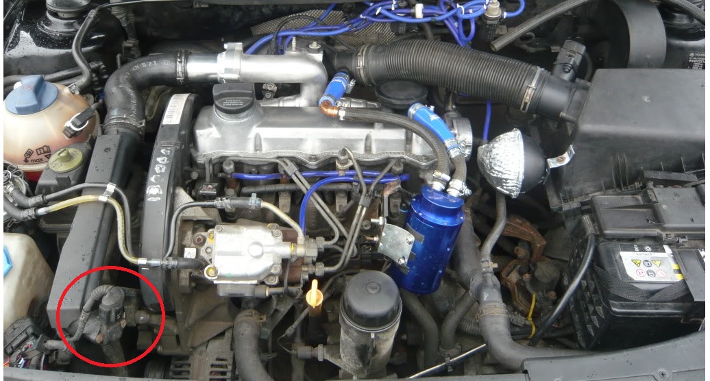

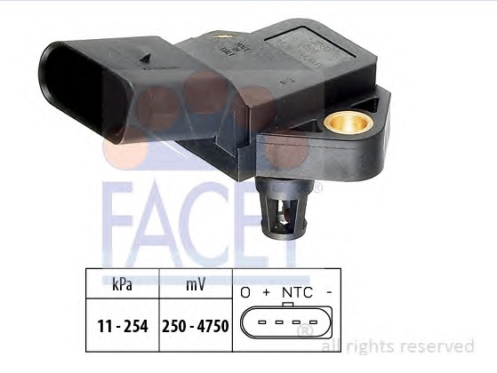

Налягане във входния колектор
Това ти е датчика за налягането на входящия въздух. Намира се на пластмасовата тръба м/у интеркулера и егр клапана или в/у самия интеркулер. :beer
Снимката е примерна, от нета.
