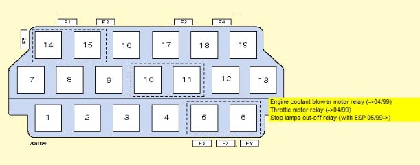

Здравейте колеги,наложи ми се да отвора корите под волана,и забелязах че едно реле ми липсва.Проверих дали идва ток до цокъла,и имаше ток.Рових се из интернет каде ли не,и не успях да разбера за какво може да служи и точно какво реле требва да има там,мисля че номерът на цокъла беше 13.Колата е Голф 4 АХФ 99 година 4/5 врати,ето и две снимки.

Защо мислиш, че там трябва да има реле? Ако ти снимам моята бушониера... бая липсват при мен :icon_lol

А защо не е празно както другите гнезда след като не требва да има,и защо ще идва ток до там? :yahoo_09

А какво реле ще ми требва за там?Кой номер?
