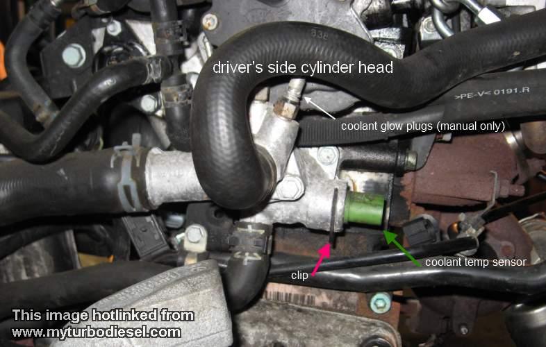

Не е този на казанчето а другият който е вдясно на главата на мотора ... прилагам ти снимка предполагам и при теб е там

Човечето предполагам означава, че това е причината?
Благодарности колега още утре ще видя да го видя къде се намира точно, има ли начин за тест или направо се сменя?

Колега днес разглеждах ли разглеждах и въпроса ми е това от което стърчи една жица ли е въпросният датчик? Така е при мен поне?

Благодарности за отговора колега.
Има ли нещо особено при свалянето му? Как мога да го тествам и има ли значение каква марка ще сложа?
