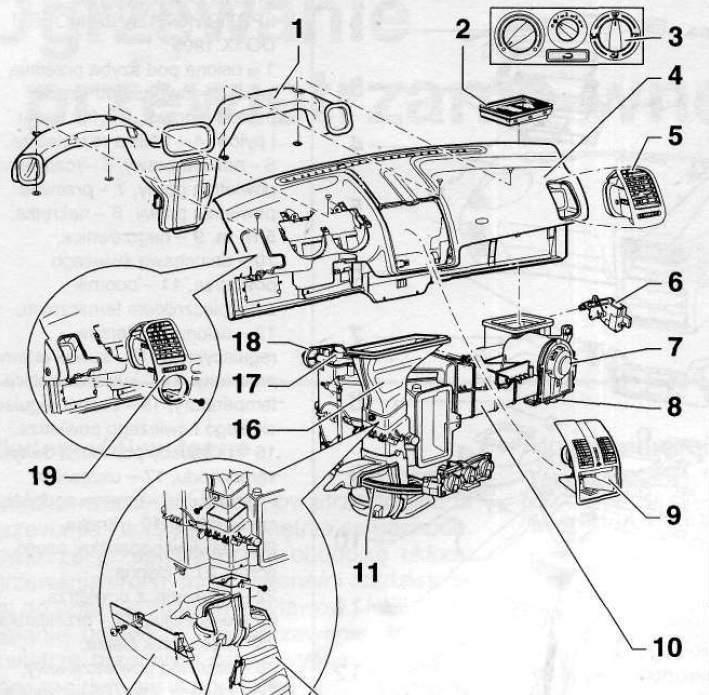

Демонтира се радиото и рафтчето под него.Сваля се детайл 9 на който е триъгълния бутон
за аварийните (релето е под него ).Бутона заедно с куплунга се изважда от детайл 9.
