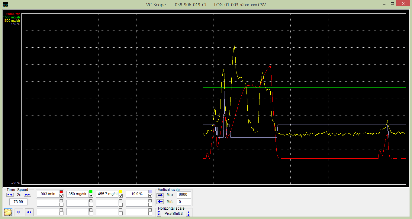

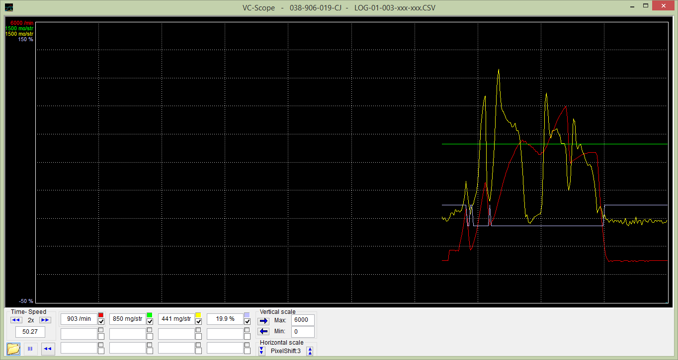

Здравейте, интересува ме някой може ли да каже по прикачения файл дали ми е наред дебитомера? Голфа е 2000г. AJM 1,9 ТДИ. В общи линии си върви много добре, просто като го откача от буксата няма никаква разлика.

Кой е правил софтуера на колата

И НА МОЯТА НЕНАМИРАМ РАЗЛИКА ПРИ ОТКАЧАНЕ!
какъв трябва да е ефекта? имам ЧИП
Ще следя темата

По принцип може да се направи така, че да се регулира впръскването по мап сензор, без дебитомера да играе роля. Може да ви е такъв случая.

Някой е пипал софта

Brezel :c020

Чиповете на Брезел обикновено елиминират дебитомера ,така че няма нищо чудно, а и самият Богомил би трябвало да ти е казал това

Да, ясно така и предполагах, възможно е да ми е казал, но не съм обърнал внимание.
Благодарско! :beer
