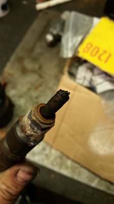

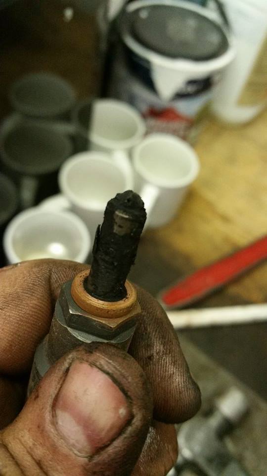

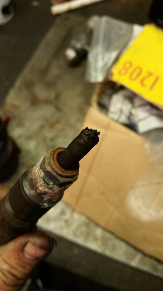

Дали това не е причината? :mhihi
Минах ги с телената четка на шмиргела, като знаех че ще стане нещо "от предишен опит :mhihi " не ми пука понеже си поръчах други инжектори.
но пушека спря и колата също :mhihi в момента все едно е в авариен режим, няма грешки.
Не знам как се е получил този нагар :eek

Нагар е нормално да има.
Обаче той не пречи на дюзата. Не вярвам и толкова да си я повредил от почистването, макар, че е възможно.
По-скоро нещо друго си направил.

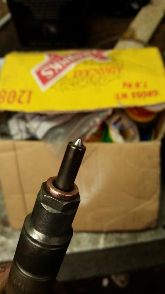

Два пъти съм чистил върха на разпръсквачите с телена четка на шмиргел и двато пъти е имало проблеми след това, първия път колата почна да тресе на около 2000 оборота, втория път спря да върви. Сега взех 4 дюзи но едната се оказа че не е за афн и смених само 3те сега върви колата но се появи кофти тресене на около 2000 оборота.
