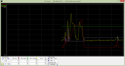

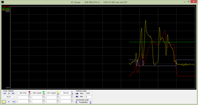

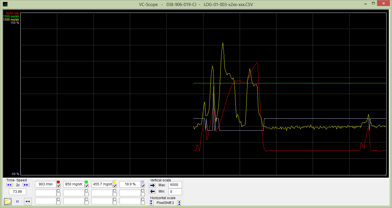

Здравейте, интересува ме някой може ли да каже по прикачения файл дали ми е наред дебитомера? Голфа е 2000г. AJM 1,9 ТДИ. В общи линии си върви много добре, просто като го откача от буксата няма никаква разлика.

Кой е правил софтуера на колата

Чиповете на Брезел обикновено елиминират дебитомера ,така че няма нищо чудно, а и самият Богомил би трябвало да ти е казал това
