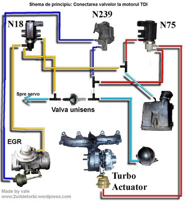

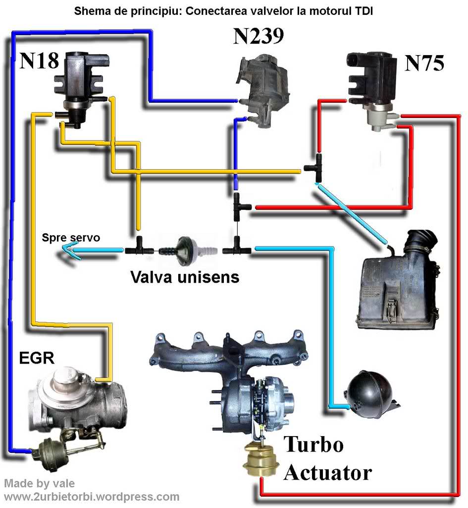

Друго, което ми направи впечатление, е че маркучите са навързани по различна схема от посочената по-долу:
n75-egr-n18-n239-actuator-turbo-schema-legaturilor-diagrama-valva-senzorturbo-tdi-vw-passat.jpg
При мен Н75 и Н18 са разменени. захранването с вакум на Н75 е преди сферата, а на н18 след, не както е на схемата.
