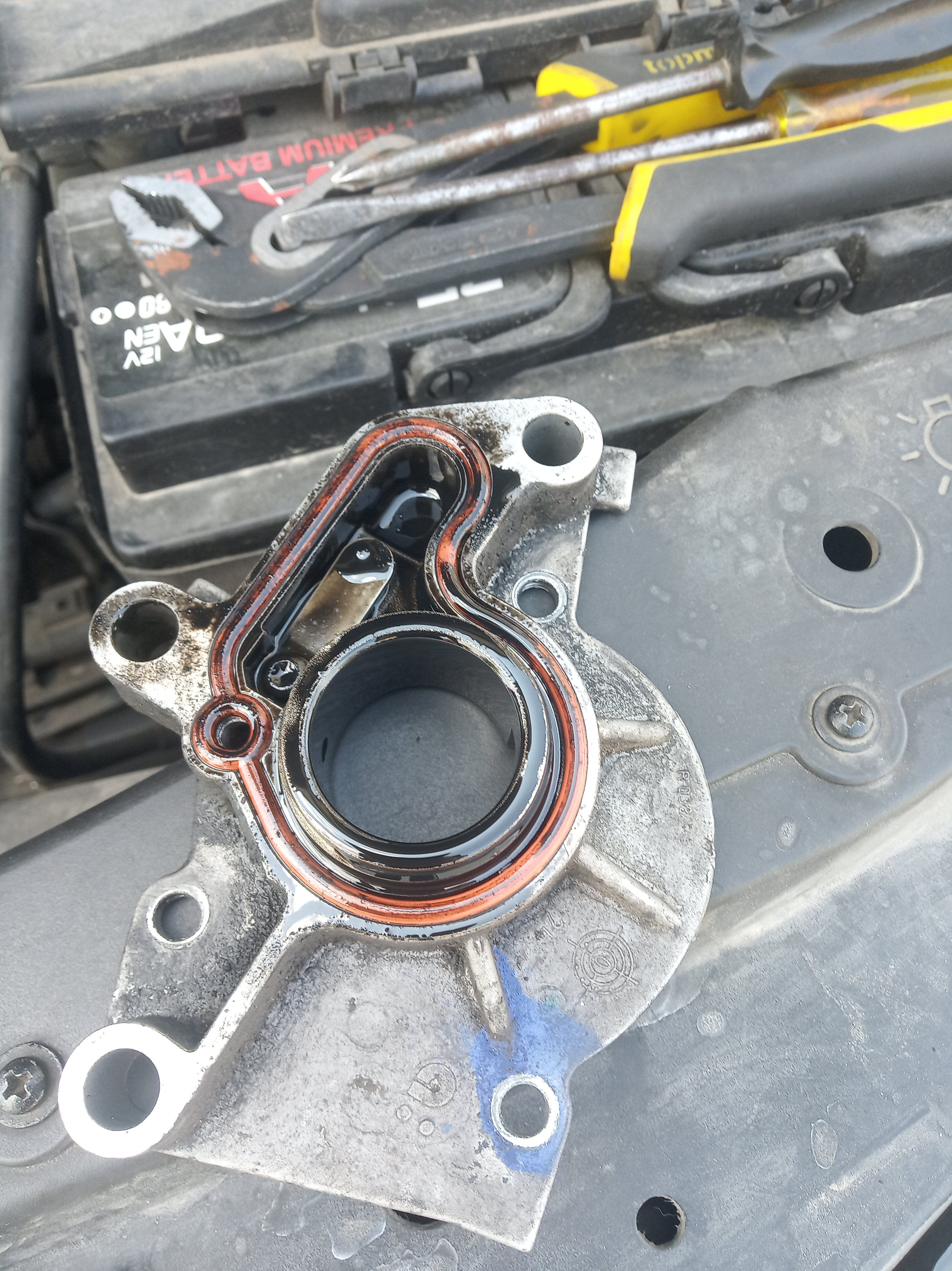

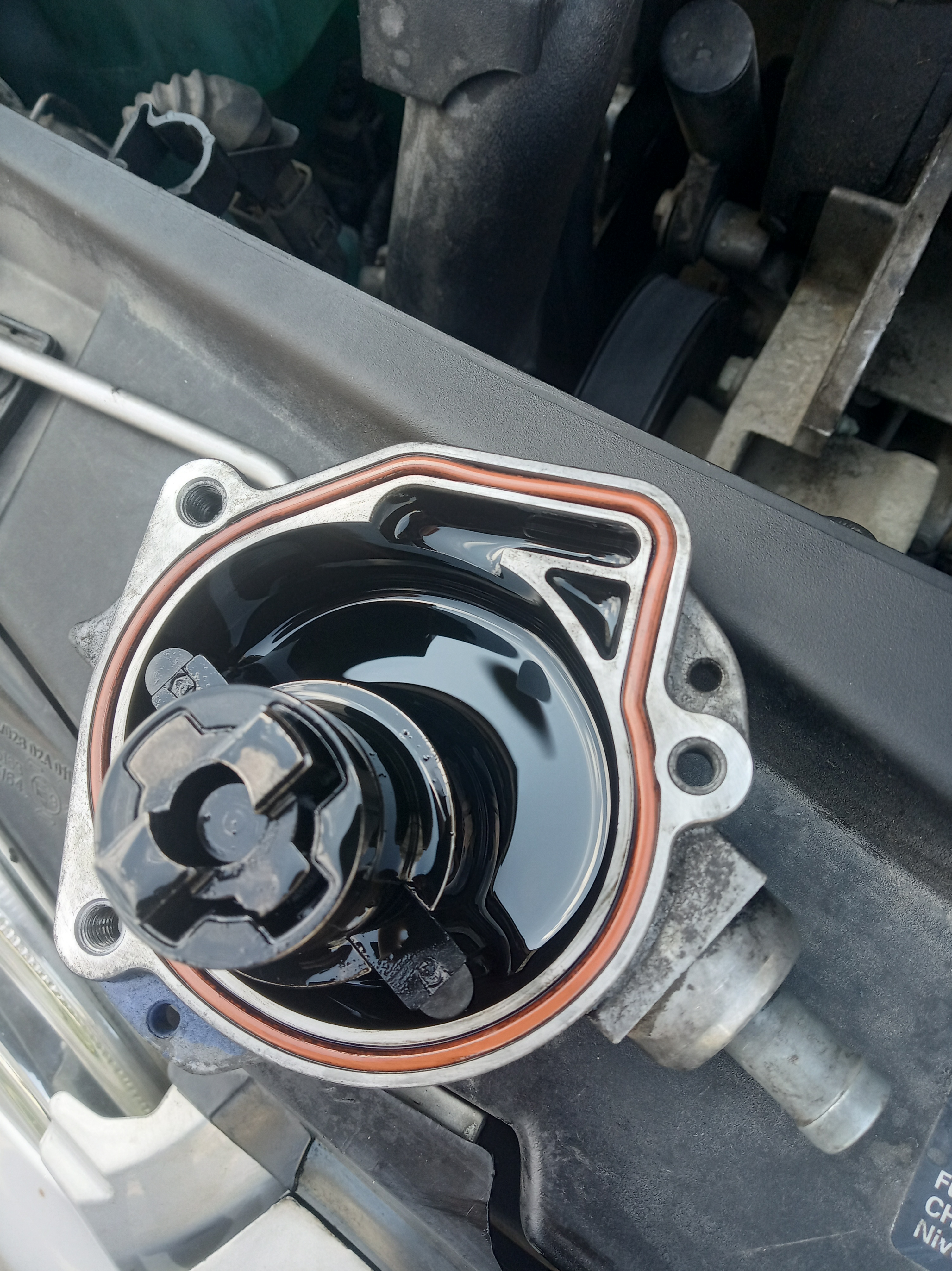

Вакуум помпата щуцера ѝ играеше,и я смених с такава от кола на части. На нея също играеше щуцера но доста по-слабо и предположих че е допустимо толкова малко да мърда. Обаче като я сменях,отворих старата,и какво да видя - беше пълна с масло. Знам че по принцип трябва да има малко за да се смазва и да уплътнява за да може да направи нужния вакуум,но тя буквално си беше пълна с масло. Сложих новата и на следващия ден реших да проверя дали и тя се пълни с масло,и тя също се беше напълнила. И така и не разбрах дали е нормално толкова много масло да има вътре в нея. едни ми казват че е нормално,други казват че не е и че в такъв случай ми е за смяна семеринг на разпределителния вал. И така и не разбрах нормално ли е или не да се пълни толкова с масло. Ето и снимки, искам да отбележа че това е дори след като съм изпразнил масло от помпата
Това е вътре в самата помпа
Това е между помпата и самия двигател, където се захваща помпата към него
kukata_pasat

Провери движението на актуатора с вакуум маркуче дърпайки с уста на угасен мотор.Трябва да успееш с уста да го раздвижиш 13-15 ММ.Имам клип след почистване на геометрията на аудито ми но не мога да го кача много е голям.Ако ти е зацапана геометрията при дърпане на вакуум с уста има един момент в който лоста спира и се чува едно скърцане от него и след това пак продължава но малко.Направо диагностика в движение с ВАГ Ком на 3-ти 10-ти и 11-ти канал да се види искано и дадено на турбо и дебитомер.Колкото до зацапана геометрия може да се почиства и без да се сваля турбината има тема в форума с 20 страници доказано че действа.

Ако има някой който може да ми каже със сигурност дали е нормално толкова много масло в помпата или не,ще съм адски благодарен. Иначе имам клипчета как проверявам с ръчна помпа вакуума директно на актуатора,0.4 и си го държи но да, малко трудно сякаш се движи.утре мога да направя клипче но трябва да връщам уреда на майстора, затова търся решение на проблема в най-скоро време. Но утре ще направя клипче и ще кача.

Нормално е, пълна е с масло.... Що не вземеш да си почистиш геометрията с пяна за фурни. Има доста клипове как се прави. Ето един примерен... https://youtu.be/PbUAfzi5BdM правил съм го на 2 коли със забиващи турбини, и на двете се отпуши и вече 30 Хил км няма ядове
