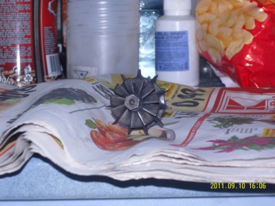

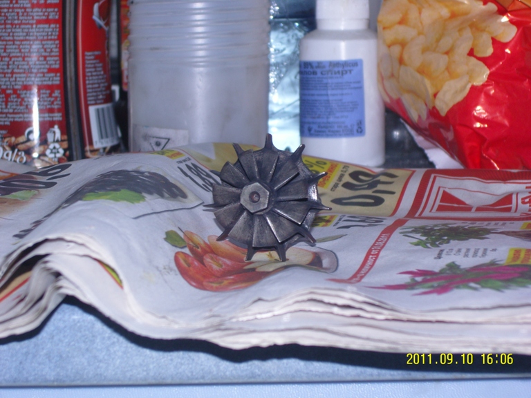

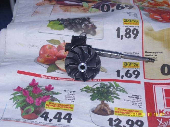

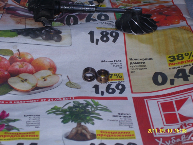

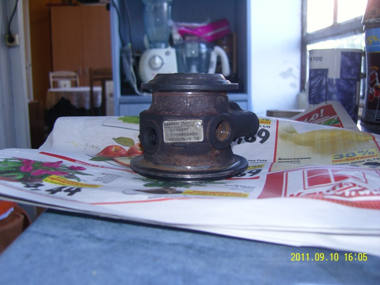

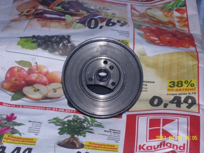

Здравейте,колеги.Някой правил ли е ремонт на турбо например шлайфане на оста и нови втулки.Колко хлабина трябва да има м-у втулките и оста и втулките и кожуха ,втулките от фосфорен бронз ли трябва да са или някакъв друг.Ето и малко снимки на оста и втулките които ще се пробвам да възстановя....
Подпитах тук там и ми казаха че хлабината трябва да е м-у 0.03 и 0.04мм и втулките трябвало да са от така наречения фосфорен бронз.Предварително благодаря за съветите и ще помоля коментари от рода на 'това не се ремонтира' или 'по-добре си купи нова' да няма.Турбото е тотал и само искам да се пробвам разполагам с машинна база която мога да ползвам .

Тя така и така не става за нищо , защо да не се пробвам.Вчера взех фосфорен бронз (за такъв ми го дадоха де), утре ще шлайфам оста , а в други ден ще направя втулките и се надявам до края на седмицата да я пробват момчетата. heavy metal zork И остава баланса .
