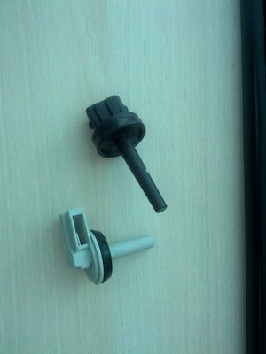

Привет и от мен. Карам пасат Б5 1.9 тди 110кс 1999г.трета година , скоро установих , че нямам парно... на вагкома показа грешка на g191това е датчик за температура в купето смених го но никакъв ефект , колата загрява до 90 гр. на 2 км. разстояние и при включено на мах. парно духа хладен въздух. Моля зя съвет каква може да е повредата ...съмнявам се за запушен радиатор но при допир и двата маркуча -входящия и изходящия са горещи.

Сензорите са 2. Единия е горе под филтъра на климата, другия по надолу към клапите. Ако с 2 нови датчика нямаш топло може радиаторчето в купето да е запушено. Водата не циркулира достатъчно и няма нужното топлоотдаване. Ако не е радиаторчето остава вариянт развален мотор или счупена клапа. Не притваря и от нея си влиза студения въздух. Диагностиката не хваща този проблем защото е механичен. Мотора завърта но клапата не мърда и за компа проблем няма. Дано ме разбираш.
