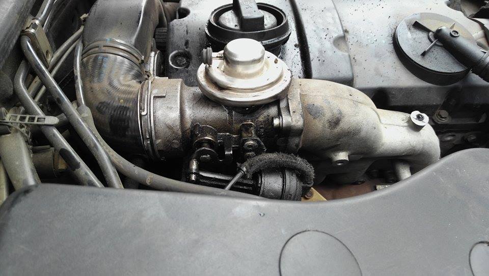

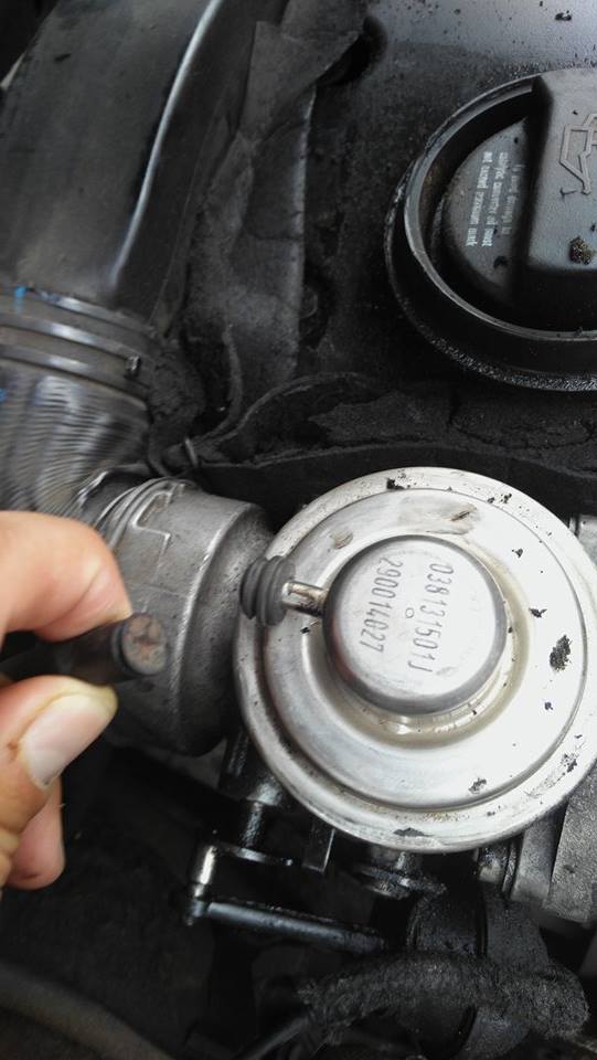

Привет на всички!Бих искал да попитам колеги прецакан ми е ЕГР.До колкото видях е спукана самата мембрана и тече масло,а маркуча за вакума е запушен от предишния собственик с винт.Карам VW Passat 5 1.9 TDI 131 коня.Интересува ме дали като сменя ЕГР ще падне разхода и колата ще върви още повече защото сега ми дава среден разход 9-10 градско.
Ето как "майсторски е направен маркуча който влиза в ЕРГ"

Колега когато купих колата vw passat b5.5 131 hp 2001 avf ЕГР беше затапен както при теб. Явно предния собственик е чистил геометрия и колектори и е затапил егр за да не се оцапа всичко пак. За проба аз възтанових вакума на егр , моя си е здрав и не тече, и усетих разлика в ниските обороти. Каточели дърпа повече. Оставих го така и вече 4 год не съм имал проблем. Сипване на хубаво масло и нафта, редовно продухване по магистрала. За разхода мисля че не оказва влиание. Повечето колеги казват че егр е създаден от екологична гледна точка за доизгаряне на газовете.

Привет,колега.Свали го ЕГР-а,почисти го и му смени О-пръстена.Теча,който се получава е от маслените пари и при 90% го има.Как разбра,че мембраната му е скъсана?По принцип с работещ ЕГР,зимата е малко по-добре,защото мотора загрява една идея по-бързо.Това със запушването на вакума на клапана,не е гаранция че има ефект от изилирането му.Може да е останал в отворено положение.В ниските обороти е малко по-нервна,ако е затапен.Разхода ти зависи от много фактори,но 8-9 е приличен :th_up

Както ти казаха има вариант да не може да затвори и буста да бяга през ЕГР-а в генерацията. Свали го и го почисти. Хубаво е да се затапи, за да си напълно сигурен че е затворен.
