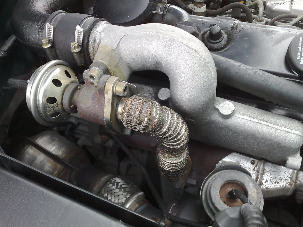

Здравейте колеги искам да попитам някой от вас знае ли как се свързва boost meter на vw passat b5 1.9tdi 110.Интересува ме къде трябва да свържа силиконовата тръба и по-възможност да не се дупчи смукателния колектор.Ще съм благодарен ако някой приложи и снимка благодаря предварително :)

Ако е с външен МАП , не знам дали можеш да "минеш" без дупка и щуцер . Ако е с вътрешен-ясно, една Т-етка и си готов.

Как да разбера с външен мап ли е ?

Пусни снимка на всмукателния колектор и пиши коя година ти е колата! icon_idea

Колата е 1999 година а снимка пускам утре понеже съм с друг лаптопа и нямам снимка а отвън е тъмно и няма да се вижда сега

Не е моя мотор но не виждам никаква разлика за мен разположението на всичко е същото !

Снимай колектора,от няколко места!!!
Не мотора.

Сега слизам да го снимам и до 10-15 мин качвам снимките

Снимките остават за утре понеже от тези сега нищо не се вижда ... Ами стандартното налягане мисля ,че е 0,9 на моя двигател не знам колко е най странното е ,че включва турбото на 1600 оборота искам да го сложа това за да следя на колко надува и кога прави проблем защото по някой път иключва

Проблемът при мен не е забиване ! проблемът при мен е че изключва като припомпам 5-6 пъти спирачката и турбото спира да свири за 10 тина секунди колата става много мудна и пуши и след 10 секунди се оправя като карам по инерция 200-300 метра спирачката изчезва или като съм на по-ниска предавка и подам газ след това нямам пак спирачка докато не я припомпам 2-3-4 пъти сутрин колата като я запаля ручи доста и попушва докато след това не изобщо.Kарах я на майстор казаха или вакум попмпа или серво провериха ги не са те провериха маркучи няма спукани диагностика нищо не показа та въпросът ми е просто как да свържа boost metera

Eто това намерих сега другите снимки ще кача утре
