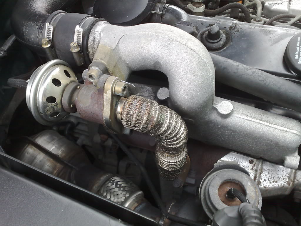

- Прикачени файлове
- изтеглен файл.jpg (12.27 KиБ) Видяна 2133 пъти
Re: как се свързва boost meter на 1.9тди пассат
Не е моя мотор но не виждам никаква разлика за мен разположението на всичко е същото !
Снимай колектора,от няколко места!!!
Не мотора.
Не мотора.
