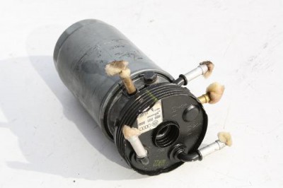

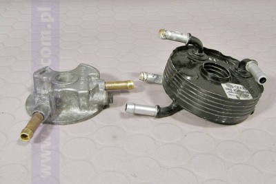

Моля за съвет от хората които вече са го правили, как точно да си сменя филтъра за дизела. Филтъра е отопляем и от тези които се завиват на резба и има така да се каже две глави. Първата е тази с тръбичките за горивото и отгоре на нея с еднин болт е хваната друга с 4 тръбички, 2 от тях са за антифриза, а останалите две не знам за какво са, но едната от тях отива сякаш в климатика но няма логика ... да ги откачам ли смело? За да стигна до долната "глава" трябва да махна горната. И евентуално след това на коя част главата да напъвам за я отвия от самия филтър , примерно да не напъвам тръбичките и тн.
Освен това нужно ли е да откачам тръбичките за горивото или да въртя основата само.
Четох , че този тип филтри са слагани за кратко и не намерих никаква информация за тях в интернет. Тук също не пише нищо. Ще се радвам на коментари и предложения. Прикачам снимки на филтъра

развива се с лимбус....забравих точно май беше 14 "изклечваш" нагоре и назад фланеца и вадиш филтъра като преди това си развил скобата която го държи
и да не забравиш новия да го напълниш с нафта за да не тормозиш колата при запалването

Ами развих скобата , или поне се оптах , развивам развивам и филтъра не мърда, толкова много я развих , че се прецака. Знам си аз , че има винаги тънкости, затова питам , ама ...
Тази скоба се развива само малко , а не се маха целия болт, както аз се опитах.(прикачих снимка)
Болта в долния му край е с нарочно повредена резба, точно с цел да не може се развие докрай.
Аз по този начин прецаках резбата и на втулката и сега не може да се завие изобщо. Явно само малко се развива и после с голяма отверка се набутва межди скобата и филтъра за да помръдне, после е лесно, но не правете моята грешка.

то не се развива толкова....нормално е да е позапекла около самото тяло на филтъра разклаща се и готово
това което ти е паднало не е нищо фатално стига да знаеш как се сглобява и внимавай при стягането този обтегач да не го презатегнеш щото му се изправят ушите и пак наново сваляне и т.н....

Интересен е този филтър до сега не бях виждал такъв. Този автомобил явно е произвеждан за някоя северна страна. От къде си го купил?
И също установи ли къде отиват маркучите от него? Какви други екстри за ниски температури има колата? има ли подгряване на антифриза?

Някаква сплав е, която се разпада, тънкостенно много. Вкара ми в антифриза нафта. Добре, че не вкара в нафтата антифриз.Сложих и си пасна на стойката обикновен филтър от Голф 2 с вход и изход. излишното гориво и водата с по една тръбичка и готово

Колеги и аз съм с такъв филтър. Гумичката която е на него за да уплътнява горивния филтър се беше сплескала и влизаше въздух. Сменихме я пак ядове. Друга по тънка пак. Така 3-4 гумички. Като минат 2 седмици и се поспляска пак проблем. Каква или какъв диаметър трябва да е тази гумичка? Някой сблъсквал ли се е с този проблем? С филтър от голф 2 ще стане ли? Проблем с паленето нямам а на място на празен ход през определено време насича, прекъсва. Като сменим гумичката се оправя за 2-3 седмици и пак старата песен. Според вас колеги какво да направя?

Колега, това не е за подгряване а за охлаждане на нафтата!
По-добре го остави където си е било.

Този тип охлаждане на горивото е до началото на 2002 година.
След това си е филтър като на предишните 90/110 к.с., а охлаждането е долу по "дъното" на колата.

Значи е проблем ако се махне така ли? Значи ще търся ново радиаторче и плочката под него с болта. Дано ново е на сносна цена. Втора ръка може да е като мойто. Има колеги сменили този радиатор с обикновен филтър но не споменават да имат проблеми. Защо охлаждат нафтата? Именно на мен претросането се получава като загрее мотора. Студена е супер

При помпо-дюзата горивото се загрява много заради повишеното налягане и затова се налага охлаждане.
Цялата система е предназначена да държи нафтата на около 70 градуса.Без това охлаждане със сигурност няма да е добре.Много високи температури на горивото влияят на вървенето, компютъра променя предварението.
Лично изпитано при "стария" 110 AFN, не вярвам да е по различно при PD
