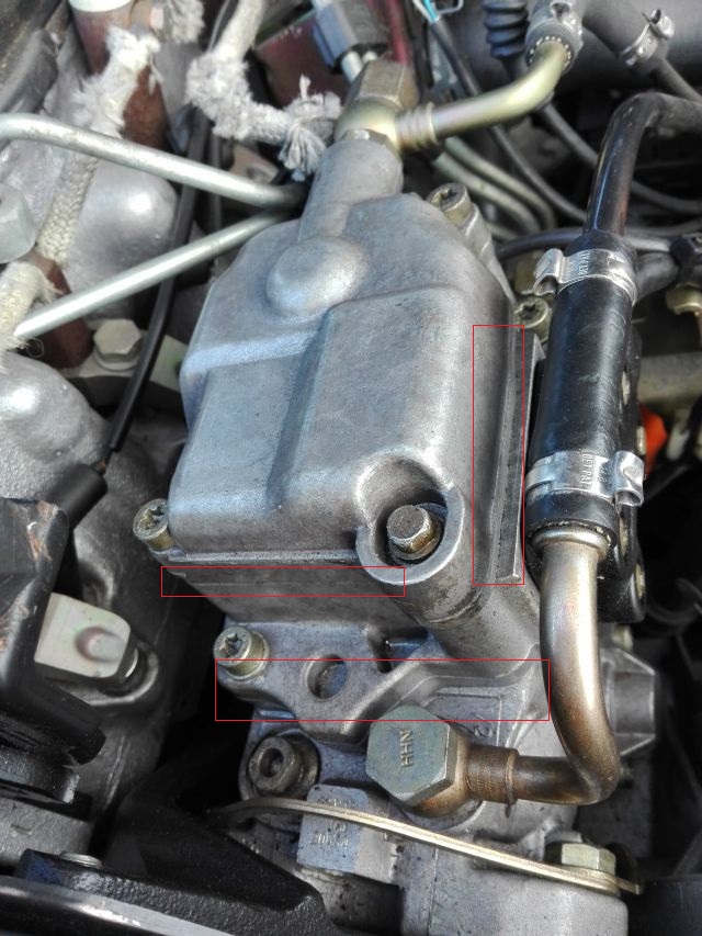

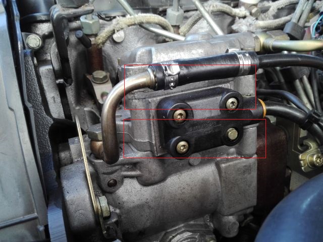

Преди няколко дни забелязах че ГНП-то ми е започнало да тече от горните две части( на снимките съм ги отбелязал)
Въпросът ми е мога ли да е отворя и да е уплатня с течна гарнитура (ако някой има други предложения да каже) или няма да мога?

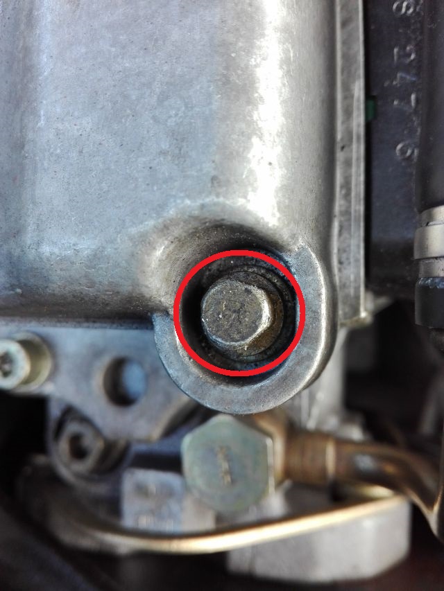

Също такаотгорната страна има някакъв странен болт с тристенна глава
С какъв инструмент мога да го развия ако кажете че мога да е отворя без да разваля нещо?

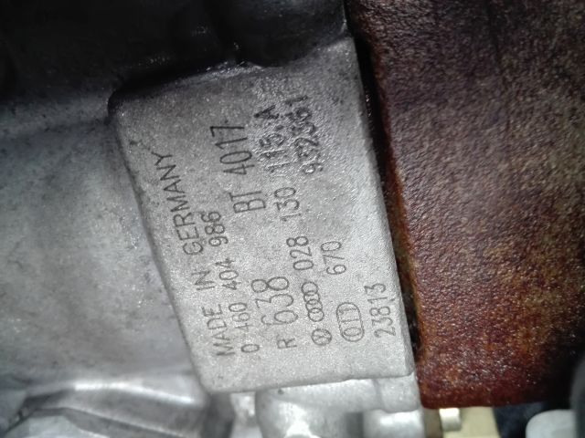

Ето и номер на помпата ако има някакво значение

набива се камък 8мм,по възможност най-евтиния.аз съм си запазил такъв спукан за такива цели.иначе -сменя се ремонтен комплект о-пръстени-около 25лв,отделно симерина-около10-12лв и в зависимост от годината на производство може да се наложи и допълнително да се купят металните гарнитури на авансаторното бутало.ако не си сменял,не се хващай без да има кой да ти дава напътствия.освен това капакът се бележи и след това се прави фина настрйка на порцията гориво с ваг-ком.мога само от дистанция да помогна.

A колега мога ли да сменя само горните два о пръстена от където съм отбелязал че тече при това на място без да свалям гнп-то? Също така тези два капака след като ги развия болтовете им и направо излизат капаците или трябва да внимавам с работите под двата капака?

принципно можеш,но не забравяй ,че е голяма вероятноста помпата да тече и от други места,или след малко време да протече,именно затова е хубаво да се смъкне и всички о-пръстени да се сменят.ако смениш само двата,то е хубаво да се бележи долния капак,защото той се движи напред или назад по елипсовидните отвори,а от там се гласи порцията гориво.без ваг-ком трудно ще я нагласиш,макар ,че порцията е в широки граници-мисля от 2-8 мг.иначе от къде си колега,поне да знам дали си наблизо и как мога да ти помогна
