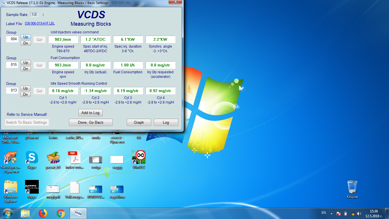

Здравейте,колата е Пасат 1,9 тди AVF проблема е че на празен ход ,особено при включен климатик има тресене .Преди 2 седмици са сменени уплътненията на дюзите комплект с болтовете.Подобрението е незначително.При първото палене изпушва синьо за момент и след 4-5 минути работа с ваг ком ми прави впечатление че 3 та дюза за момент показанията отиват на 1,20 но за 2 минути пада на 0,20.Прилагам 2 снимки с климатик включен и без него само втората дюза има бая отклонение но е в рамките до -1,20.Според двама майстори бил маховика,който имало вероятност и да е блокирал(забравих да отбележа че педала на съединителя е доста твърд и отделя доста високо и приритва преди да отдели).Забравих да отбележа че пипам педала на газта много леко и вибрацията изчезва.

Защо синхронизацията на вала има такова отклонение 1.1 -2.2 ? И защо не е около нулата

Оборотите на празен ход за този мотор са 819,твоите къв го дървят на 903 представа си нямам,а повярвай ми с 40 да ги вдигна при мене има разлика.Дюзите са ти добри,когато работи мотора,най вероятно изпушването е от някоя от тях при палене излиза извън границите и после влиза в норми и спира да пуши.
Много често се късат тампоните хидравличните на мотора и претриса,или някой може да ги е сменил с неоригиналните и си тресе.
Като за начало си настрой оборотите на правилната стойност и виж как ще е.
Виж ако ти е разбит маховика наистина може да е причина за вибрации.

Аз, AVF двигатели, които съм закачал на диагностика, винаги са показвали 903 об/мин или 923 об/мин. При по - малко, напр. 861, не може да ги стабилизира и тресе.
