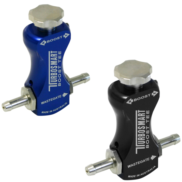

Здравейте колеги. От няколко дена ми се въртят едни работи в главата,но първо реших да питам вас.
Значи колата ми е пассат б4 1з мотора.Днес си купих и монтирах бууст метър поради това ,че забиваше. След като го монтирах установих,че колата ми "пренадува" и проверих Н75 клапана дали работи (бях го сменил миналата година) и разбрах,че не бачка(не цъка).Такааа нека да си дода на въпроса.Искам да купя Бууст контролер и да управлявам налягането с него н75 клапана пак да е закачен,но да управлявам налягането с контролера ???

Забравил съм да кача снимка на Бууст Контролера.
П.С Не искам да ъпна темата просто исках да им покажа какво представлява...

Провери внимателно да не си объркал случайно вакуумите на н75 клапана при единия вариант когато ги разбъркаш пренадува,при другия начин на разбъркване не надува достатъчно.
Иначе според мен с бууст контролера няма да имаш проблеми,но може би ще струва колкото един нов н75 клапан.Пиши какво си решил че ми е интересно как ще е с бууст контролера.

Колко налягане прави и дали не минава в авариен. При объркани маркучи ми правеше по 1,7 по механичен манометър. Тя и за това отиде едната турбина.
