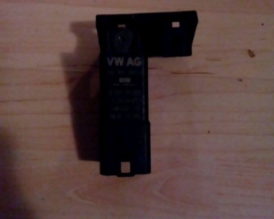

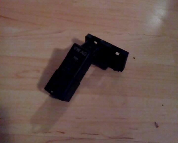

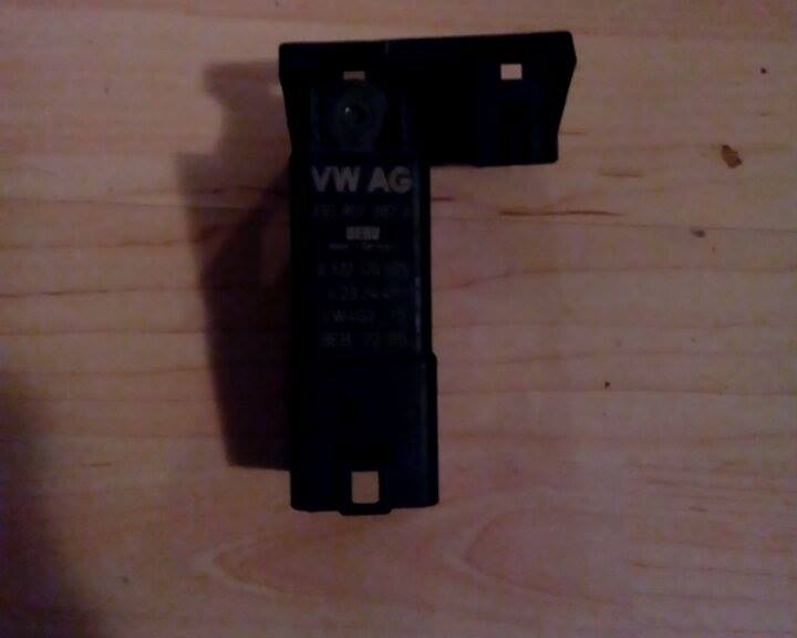

От скоро карам Пасат Б6 2005г. 1,9 tdi 105кс. Колата мина на компютърна диагностика в сервиз за изчистване на грешки. Оказа се, че релето за подгревните свещи. Добрата новина е че имам ново реле, но от сервиза не знаят как да го сменят. Та питането ми е, къде седи това реле и как се сменя? Ще приложа и няколко снимки. Благодаря предварително. :) (съжалявам за лошото качество на снимките)

Снимките наистина са много зле, но по спомен се намира отпред в голямата бушониера в двигателния отсек, отдясно до акумулатора.
