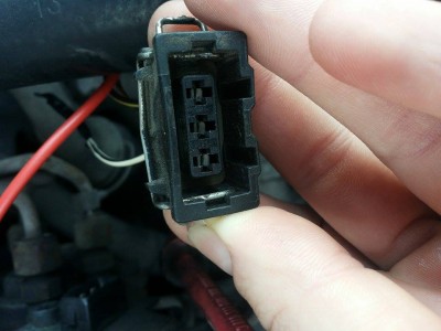

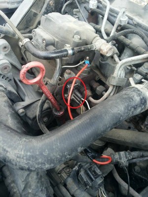

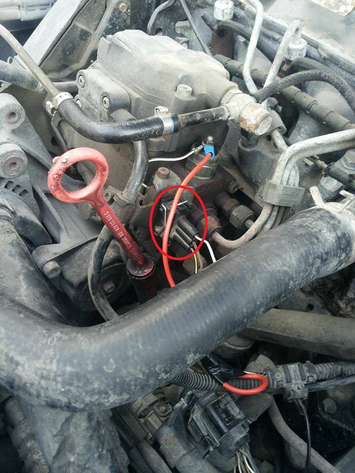

Голфа е с електронна помпа,и в нея влиза букса с 3 кабела.
Подчертавам,че всички пинове на буксата дават връзка и проблема да е в нея е изключен.
При нормална работа на "белия кабел" има напрежение от 12В
На "черния кабел" няма напрежение,а на "жълтия" също има.
При проблем с пресвяткаща светлина на подгрева на "белия" НЯМА ток,на "черния" отново няма,а на "жълтия" има.
Белият кабел е вързан с клемичка,на стоп клапана на ГНП,който пуска и спира горивото до нея,другите не знам къде отиват.Оттук си правя,простата сметка че когато прекъсне тока по "белия"кабел прекъсва електричеството до ГНП и ефекта е ИЗГАСВАНЕ.Разбрах,че този кабел идва директно от ключа,но там не го намирам,мисля че влиза в релетата,ЩЕ СЪМ БЛАГОДАРЕН АКО НЯКОЙ ПОМОГНЕ С НЕЩО ЗА ДА МОГА ДА ОБЯСНЯ НА МОГА ДА НАСОЧА ЕВЕНТУАЛНО МАЙСТОРИТЕ,БЕЗ КОИТО НЯМА ДА МИ СЕ РАЗМИНЕ,БЛАГОАДРЯ ЗА ВНИМАНИЕТО :)

Колеги след дълги мъки проблема е РЕШЕН!
Въпростният кабел,на който му се губи тока е на имобилайзера.
След намиране на точния майстор,20 мин работа с поялник и 10лв,колата СПРЯ ДА ГАСНЕ.
