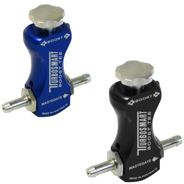

Забравил съм да кача снимка на Бууст Контролера.
П.С Не искам да ъпна темата просто исках да им покажа какво представлява...

Провери внимателно да не си объркал случайно вакуумите на н75 клапана при единия вариант когато ги разбъркаш пренадува,при другия начин на разбъркване не надува достатъчно.
Иначе според мен с бууст контролера няма да имаш проблеми,но може би ще струва колкото един нов н75 клапан.Пиши какво си решил че ми е интересно как ще е с бууст контролера.
