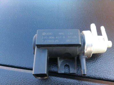

hahooto написа:Колеги бората ми е 1,9 тди 90 коня двигател ALH,та искам да ви попитам като си карам и подам пове4е газ като мине 3000 оборота и колата спира да набира,вклу4вам следваща предавка и на по малко обороти си варви,преди като дам пове4е газ и пропушваше 4ерно сега колкото и да е пак не пуши 4ерно но и неварви,проблем голям ми е.
Колега виж вакуумния клапан на турбото клапан N75 ако не бачка може да ти прави тоя проблем :a045

Мнениеот SCALE » Пон 11 яну 2016 22:28
зацапана геометрия , разбутан актуатор за повече "вървеж" , скапан клапан Н75 , "прищипано" маркуче от Н75 към филтъра ( т.е. разтоварващия геометрията ) , всичките опции водят до авариен режим , колкото да стигнеш до сервиз и майстор . ако се напише в търсачка "3000 оборота и спира" сигурно ще излязат 1000 мнения защо това се случва .

Мнениеот vankata_passat » Пон 18 яну 2016 19:43
Колега аз ти казах че ще е този клапан Н75.Ако някой му трябва аз го имам все още здрав работещ ако иска да пише на лично.
