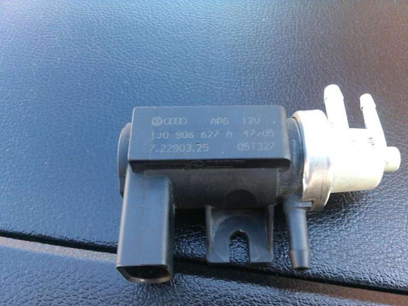

Колега виж вакуумния клапан на турбото клапан N75 ако не бачка може да ти прави тоя проблем :a045

зацапана геометрия , разбутан актуатор за повече "вървеж" , скапан клапан Н75 , "прищипано" маркуче от Н75 към филтъра ( т.е. разтоварващия геометрията ) , всичките опции водят до авариен режим , колкото да стигнеш до сервиз и майстор . ако се напише в търсачка "3000 оборота и спира" сигурно ще излязат 1000 мнения защо това се случва .

Колега аз ти казах че ще е този клапан Н75.Ако някой му трябва аз го имам все още здрав работещ ако иска да пише на лично.
