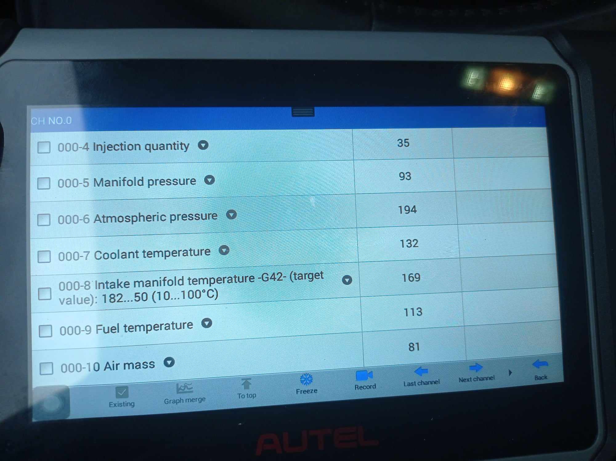

Смених го защото има "теч" от пиновете. Черни датчици вече няма, всички са изтеглени и са заменени с въпросните зелени. Купих два зелени на две различни марки, същата работа. Четох ги, но не с ваг ком. Старият ми датчик който тече, показва малко по ниски градуси на 5ти и 7ми канал. С новите датчици малко повече показваше. Обаче с новите датчици пуши и тресе на прибиване. Та си върнах стария черния датчик. Има един канал 0 с тази диагностика която го чета, сега ще прикача снимка
Тук е с новият зелен датчик. Със стартият черен стойностите на 000-7 Coolant temperature са около 190. Не знам защо на този канал 0 ги изкарва така,а не със градуси. Може би на канал 0 градусите ги дава във фарнехайт?

Понеже сега нямам възжмоност, но ги бях тествал на полу загрял двгиател. Разликата на новите датчици от стария бяха, че са с някой градус отгоре над стария, 10т-ина градуса отгоре на стария. Обаче не мога да си обясня, защо не ми дава грешка след като съм с откачен датчик.

С двата нови датчика ми изкарва малко - по топъл мотора. Пуши, притриса, сложа ли стария проблема изчезва :D
Ще видя тия дни пак, защото не се сетих да снимам като е със новите, затова казвам по спомен градусите.
