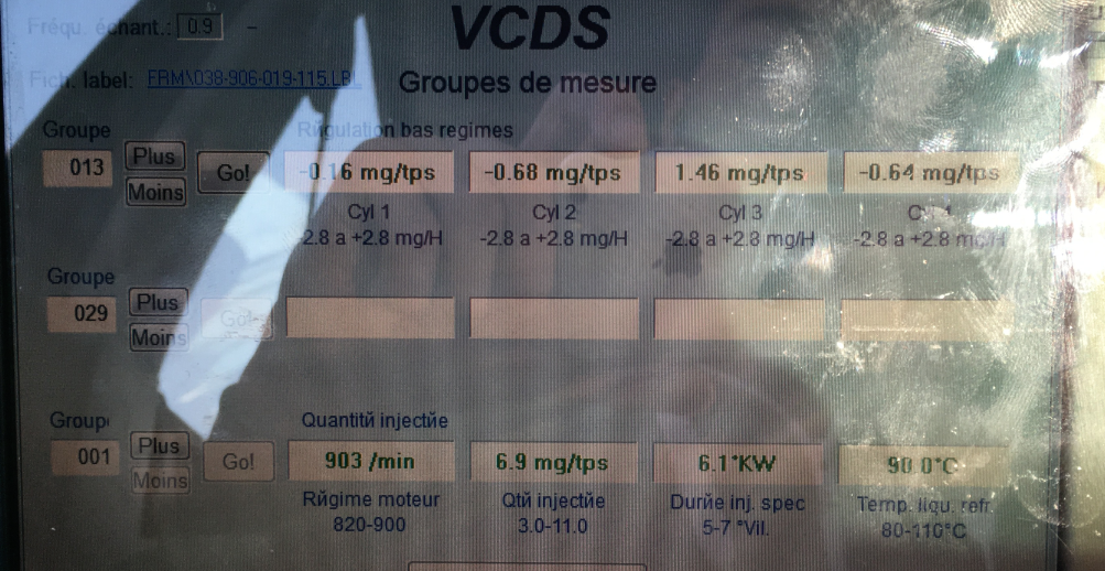

Здравейте колеги дано съм уцелил точния раздел за темата .
Как ви се струват стойностите добре ли са ?
Дюза 3 дали вече е в края на капацитета си ?
Доста потърсих но не намерих дали когато са в минус какво става и когато са в плюс какво става .
Дано да съм се изразил точно . Мерси
Това са ми стойностите на дюзите

Нищо им няма на дюзите ти, при теб тази на трети цилиндър се бъзика но има още доста живот в нея, а другите ти 3 дюзи компенсират неточноста.
Карай си колата и не се занимавай с глупости
А защо се съмняваш в дюзите или си гледаш от любопитство?

Един приятел ми подари ваг ком и просто проверих от любопитство . Да не пусна нова тема да питам тук: като заключа колата (с оригиналното дистанционно съм) почва да свети червената лампичка ,натискам още веднъж пак бутона за заключване само ми светват един път мигачите ,но като натисна трети път пак светят мигачите и се чува звук от централното все едно пак заключва и спира червената лампичка да свети . Дали това е някаква екстра и какво става с това или ми се е пр..бал централното. Дано да съм се изразил.правилно.
