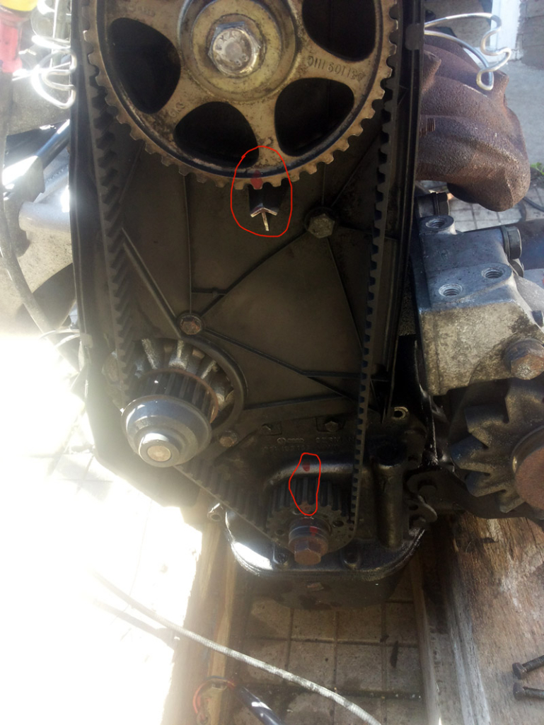

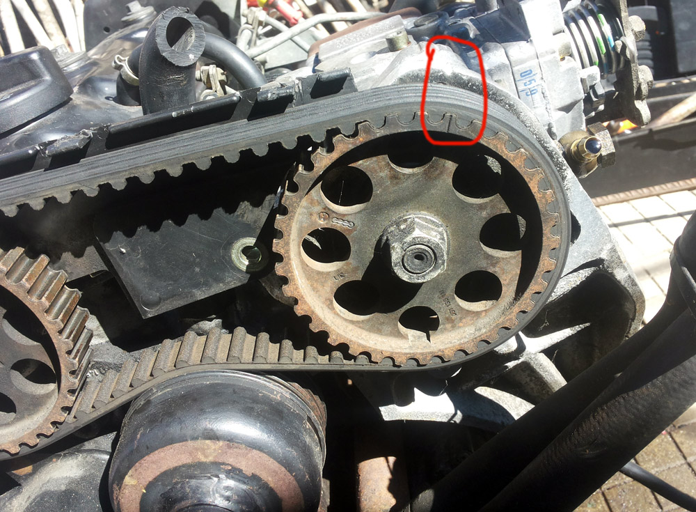

Имах теч на масло от гарнитурата на главата и свалих главата за да я сменя.Смених я,сглобих всичко по обратен ред,зацепих ангренажа и ремъка на помпата по фабричните белези,смених масло ,филтър,всички гарнитури (всмукателен /изпускателен/картер) ,маркучите за излишната нафта и нищо друго не съм пипал.Но след ремонта двигателя стана друг.Тресе,звука му се промени доста ( звучи като лада без ауспух) ,а преди ремонта се чуваше само приятно тракане на ГНП, и започна доста да пуши ( не се диша около него).На какво ви прилича това и къде да търся проблема? Дюзите ги карах на майстор - пробва ги и каза,че са перфектни.Прилича ми на неправилно зацепен ремък,но белязките съвпадат.Благодаря ако някой помогне.

Врътни помпата на закъснение.

Това какво означава - чертата на зъбното колело да дойде от ляво на чертата на корпуса на помпата?

Днес се опитах да направя "финна настройка" на помпата,но дали съм успял утре ще се разбере,че акумулатора падна.Развих болта на помпата,сложих индикаторния часовник ,докарах двигателя на белези и завъртях коляновия вал обратно на часовниковата стрелка докато стрелката не спря да се движи.После занулих уреда и започнах да въртя коляновия вал по посока на часовниковата стрелка докато не дойде пак на белезите (ГМТ).Показанието на уреда беше 0.52мм.Завъртях помпата на 0.95мм и я оставих така(в Autodata така пишеше).Утре като се зареди акумулатора ще разбера дали съм направил нещо
ПС.Резултата от днес е 0. :( Същия отвратителен гърмящ звук и черен задушаващ пушек).Възможно ли е белязката за ГМТ на коляновия вал да не е вярна? Четох из нета,че някои хора търсят вярната ГМТ с тел промушена през дупката на дюзата на 1-ви цилиндър.

колега,не видях снимка от белега на маховика - маха се пастмасовата тапа на скоростната кутия отгоре и въртиш предв. вдигната на крик предна гума на 5 пред. ,докато съвпадне "рабуша" на ГМТ...след което презацепваш по белезите от снимките за перфектно газоразпределение ... :beer

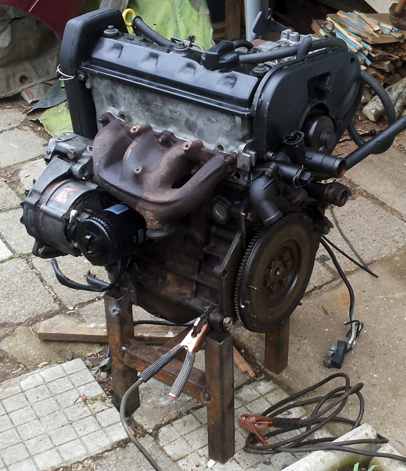

Проблема е,че двигателя е без скоростна кутия (свалих го от кола и ще го слагам на лодката си).И белега за ГМТ без кутията ми е малко трудно да го намеря.Опитвам се само по белязките за ангренажа на коляновия и разпр. валове ,но явно е много неточно тъй като не ми се получава центровката на ГНП спрямо тях.Утре един майстор ще идва да го гледа ,но днес последно ще се опитам да налучкам правилната центровка с въртене на помпата на насам-натам пък каквото сабя покаже.Ето това е резултата от центворката на ГНП спрямо белязките за ангренажа направена с индикаторен микромер (0.95мм предварение ,колкото го дават в Autodata).Пуши,гърми през ауспуха и като цяло не работи както трябва.

самия белег е чукнат на маховика - като черта...а острието е на кожуха на кутията...по спомен чертата трябва да е на "12 часа" т.е. ГМТ...

Колега, като я няма ск.кутия , на практика не знаеш къде е ГМТ на коляновия вал . Остава да я намериш по метода със сваляне на 1-ва дюза и 'телта' . След това вече може да зацепваш разпределителен вал и помпа.Това с телта не е много точно , но все пак грешката се свежда до плюс-минус 1 зъб.

Именно.Предложиха ми и друг вариант за намиране на ГМТ,но не ми харесва много.Сваля се подгревната свещ на 4-ти цилиндър,който върви заедно с 1-ви ,но е по-удобен за работа.Пъха се маркуч,който влиза плътно в отвора и цилиндъра се пълни с нафта .После се върти коляновия вал и се наблюдава водния стълб (нафтения).После нафтата се вади на стартер без свещ. не ми харесва тази идея да пълня цилиндрите с нафта,но ще видим......

Иначе днес дойде един майстор.Направи горе долу същото като мен,но вместо да върти помпата на угасен мотор я въртеше на запален докато не си дойде нормалната му работа и я оставихме така.За сега горе долу закрепихме положението.Ако се бях сетил да въртя помпата на работещ мотор щеше да мина и без майстор ,но..
