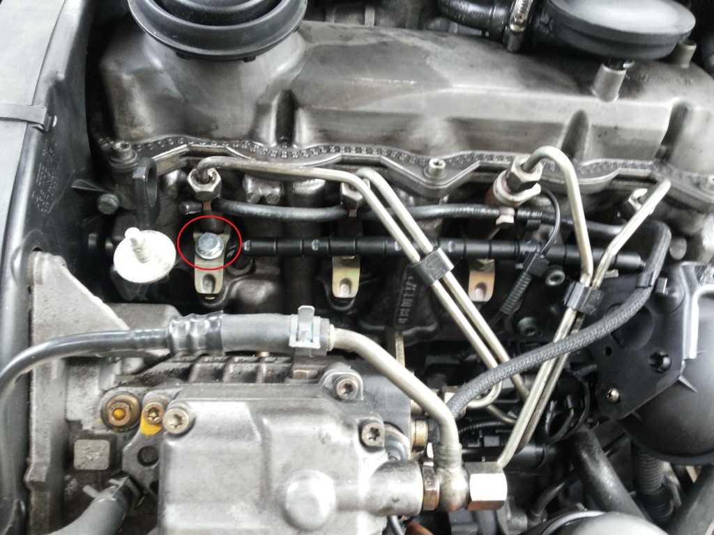

Здравейте, колеги!
Преди няколко дни както си карах по магистралата с около 140км/ч изведнъж се чу единично пукане и колата загуби мощност и двигателя започна да тресе и да работи като на три цилиндъра. Веднага спрях и видях, че имам скъсан болт на една от "скобите", които натискат дюзите - вижте снимката за по-голяма яснота, оградил съм болта в червено. След смяната на болта нещата не се оправиха. Откачих маркуча от страната на студената част на турбината, бръкнах вътре и видях, че не се върти все едно е заклинила.
Та общо взето това ми е проблема. Ще съм ви много благодарен, ако някой сподели мнение за подобен проблем и какво може да е станало, само турбото ли е заминало или и нещо друго.
Също, ако някой знае добър сервиз в Пловдив да пише... Благодаря предварително! :beer

Трудно някой може да ти каже от разтояние, без да огледа кое как е, що е.
Ако това е мойта е кола, със сигурност няма да карам със затегнало турбо...
Погледна ли дали има масло, да не го е изхвърлило през сегментчетата на турбото? Възможно е да е преминало чуждо тяло през самото турбо или да е скъсало ос, при всички положения няма да се оправи от само себе си, а трябва сваляне.
Въпроса е да не направиш поразии по двигатела си, турбото какво му е ще кажеш като го откачиш.

Този болт дето държи дюзата за да се счупи значи нещо е ударило дюзата отдолу , най вероятно някое парче от дюзата или подгревна свещ се е отчупило и буталото го е натъпкало нагоре .Не е зле да се провери и ангренажния ремък и дали центровката е ОК.

Ангренажа няма как да мръдне. Дано няма крив клапан, защото ако е минало парче от дюза или свещ се получава ефекта на хидравличния удар. Последствията могат да бъдат крив клапан или спукан водач, крива биела или спукано бутало.. В последствие парчето излиза през топлата част на турбото и накривява лопатите и перката задира в корпуса и за това не се върти.
Като цяло неприятна ситуация, дано няма поражения по двигатела... :death

Махнете първо турбото да видиш какви са пораженията по него. Аз бих развил свещите да ги огледам, както и въпросната дюза, за да погледна дали има отчупено парче от свещ/дюза и след това бих превъртял мотора поне 2-3 пъти на 6-та преди да го запаля.

И аз мисля от турбото да почнем. Не съм развивал още свещите и дюзите да видя за липсващи парчета, но я запалих след като смених скъсания болт, при което запали след доста по-дълго въртене от обикновеното. Двигателя пак работеше така странно все едно на два цилиндъра. Поработи малко и я загасих.

Като цяло резултата е следния:
- блокирало турбо, сменено с друго;
- сменен двигател :Mr Green Fun
Старите неща не са разглобявани. Хората при, които я закарах ми обявиха доста солидна цифра за основен ремонт и реших да сменя двигателя. Не знам колко е добре това, но времето ще покаже :a045
