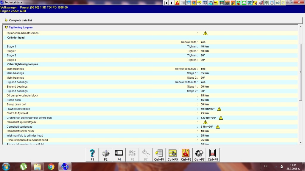

Здравейте, колеги!
Някой от вас може ли да ми каже с каква сила точно се стяга главата на този автомобил, понеже никъде не откривам и с аутодатата имам проблем нещо?

Погледни тук:
http://vwts.ru/vw_passat5_3b.html.
