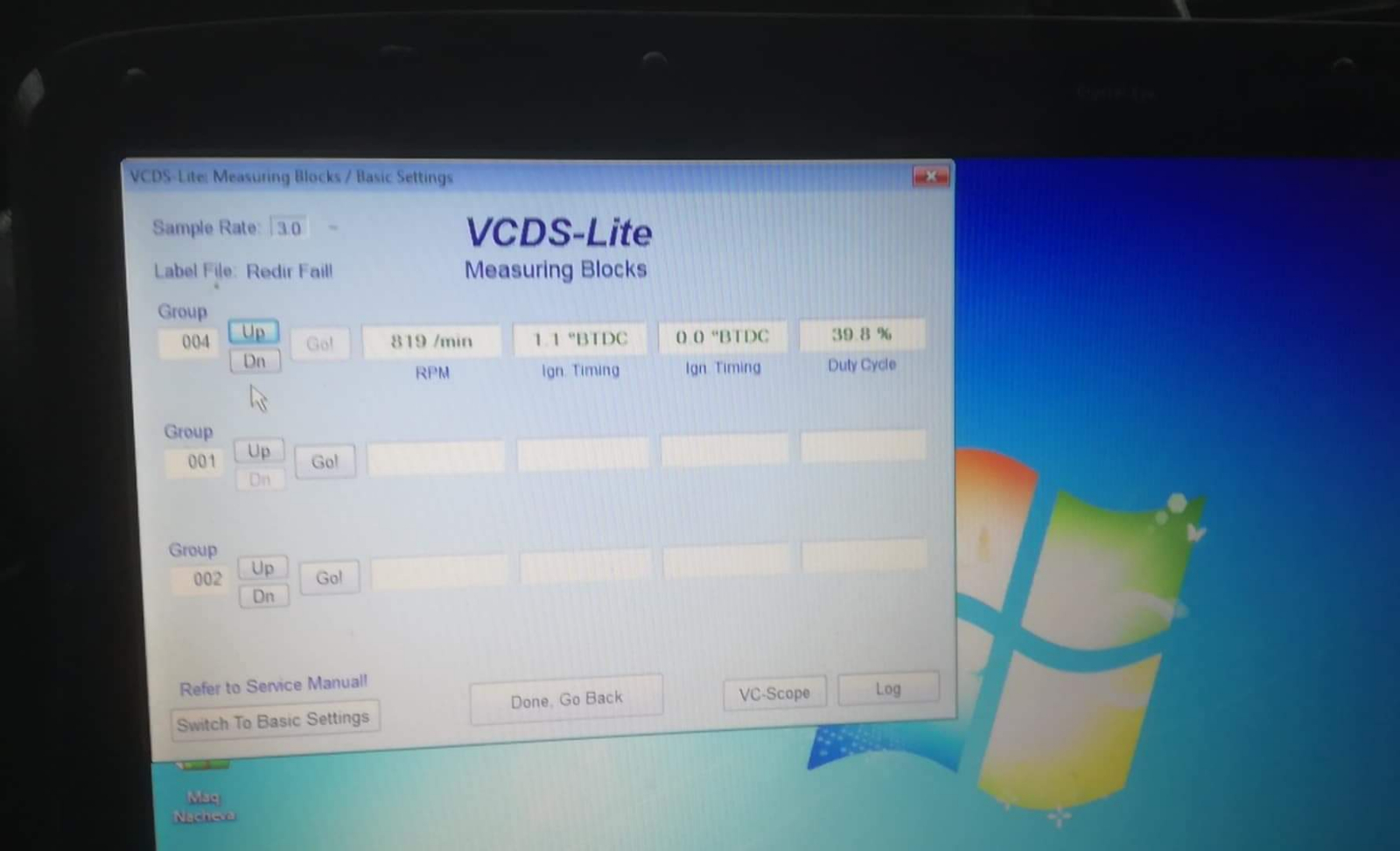

GOPPA благодаря за темата, направих теста двигателя сменява звука по време на теста,авансатора се движи от 2-94%. Грешката взе, че се изтри но таиминга е 88, също така и милиграмите са ми паднали доста 2-2,2мг. Пробвах и откачих умната дюза, тогава записа грешка за нея,а таиминга стана 38, и скалата нетрпти, на 4-ти канал в третата графа стана 0,0. Температурата на гориво я гледам в тди таиминг и си е уж добра стига до 100°F
Sstefaan84
Мнения: 410
Регистриран на: Пет 25 окт 2013 16:57
Re: Пасат Б5 афн, 00550 start of injecion regulation
Мнениеот Sstefaan84 » Нед 18 ное 2018 18:12
Първите две снимки са с откачена дюза.
Това се случва с откачена умна дюза.
Това е 4-ти канал.

Мнениеот goppa » Нед 18 ное 2018 18:27
Тая грешка я записва обикновено при палене и центровка в закъснение. Ако имаш въздух в горивото, теч от ГНП или нещо такова, не може да вдигне налягане за да задвижи достатъчно авансатора. И пали трудно с бели пушилки.
П.П Сега видях последната снимка.
Може би ти е запушена цедката на електромагнитния клапан на авансатора.

За тази цедка става въпрос
този клапан се намира под главата на помпата. Когато е затворен помпата е в най-голямо предварение. Когато е отворен отива в закъднение. Ако е задръстена цедката все едно е по-затворен. Т.е. помпата е в по-голямо предварение.
Sstefaan84 написа:И какво и е на последната снимка,та мислиш така.
Колата пали от раз без никакъв пушек и не мени оборотите на ПХ,а таиминга последно беше 88,теч на гориво нямам.
Много ми е чудно как таиминга от 40 някъде беше стана толкова висок?
Вув втората кутийка е исканото предварение а във третата е реалното, и понеже авансатора ти е на минимум а предварението е повече от исканото явно не може да освободи налягането.

а в третата кутийка какво показваше при 2% и какво при 94%? Това е важното.
