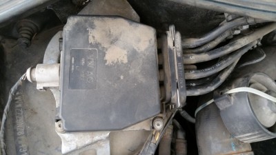

Здравейте колеги, имам от скоро поло 2008ма тди 70кс. Миналата седмица вървежа му намаля и се оказа, че геометрията не отваря.
По пътя на изключването стигнах до един разпределител на вакумите до който стига вакуум но не пуска нататъка.
Ново не го намирам никъде, едно само намерих втора ръка и ми обявиха 3-цифрена сума.
Искам да ви питам това нещо разглабя ли се и какво му се прецаква всъщност и може ли да се оправи.
Съмнявам се да има запушване в него, но надеждата умира последна...
Допускам, че може това да е проява на нещо друго прецакано, та ако може малко повече инфо...
Благодарности!

Купих го втора употреба, оказа се, че с него работи по същия начин, някакви идеи?

Виж и маркуча за вакума да не е пукнат. Ако не е пукнат- или турбината или управлението на турбината. А ти как разбра, че там е проблема?
- към геометрията мисля постоянно трябва да има вакуум, а няма слет тоя клапан дето ги разпределя. Маркучите уж ги огледах, не забелязах сцепен...
